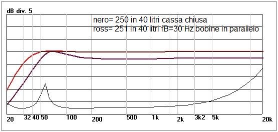

il 251 in 40 litri accordato a 30 Hz produce almeno 3 dB in più ed i 40 Hz si trovano a circa -1 dB. Quindi si quadagna non poco ma il carico per l'amlificatore diventa impegnativo (Re=2,9 Ohm).

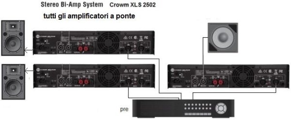

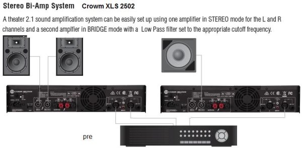

vale la pena di citare anche questo sistema che utilizza due amplificatori stereo Crown XLS 2502.
A parte la potenza, i Crown sono dotati di filtri passa alto e passa basso selezionabili. Per l'ampli dei satelliti si imposta il passa alto. per l'ampli dei sub (a ponte) si imposta il passa basso.
Serve un preamplificatore (anche passivo) con uscita sub (o due duplicatori).
I sub possono anche essere 2.
Per migliorare la qualità (ridurre la distorsione) usare ampli a ponte anche per i satelliti.

Grazie per la risposta, Mario. Non ho capito se il 251, con le bobine in serie, può funzionare, senza equalizzazione, con l’aiuto dell’ambiente.
Messaggi: 10572
Re: un Kit con larga banda e subwoofer
#124 Messaggio da MarioBon »
Se il taglio resta sotto 150 Hz dovrebbe essere sufficiente regolare il livello con il volume dell'ampli.

Quando si connettono due amplificatori a ponte l'incremento della potenza non è l'aspetto più importante, contano di più due effetti:
- la drastica riduzione della distorsione armonica di ordine pari (secondo, quarto, ecc.)
- il raddoppio dello slew rate.
Questo si paga a livello di costo (servono due ampli invece di uno) ed in termini di impedenza del carico.
La riduzione della distorsione vale per la distorsione armonica ed anche per l'intermodulazione.
Utilizzando un sub amplificato si risparmia un amplificatore.

Per contenere i costi, si potrebbe prendere in considerazione, il modello 1502. Con il collegamento a ponte, la potenza sarebbe comunque notevole.
