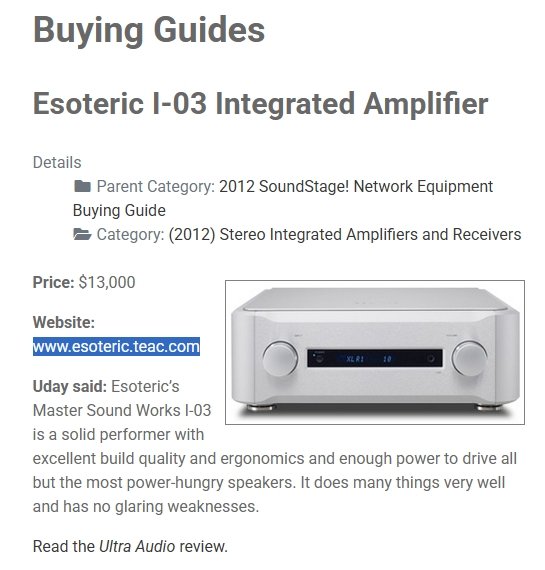

Salve. Qulquno a esperienza di ascolto Esoteric I-03 un integrato audio classe D? Non trovo su internet nessun info chiaro
come suona, mi potete dare mano. Grazie.
- Messaggi: 10562
Re: Amplificatore classe D ?
il sito non c'è e il prezzo è molto alto
ci sono altri classe D (come Hypex) più recenti, più conosciuti e con costi più ragionevoli.

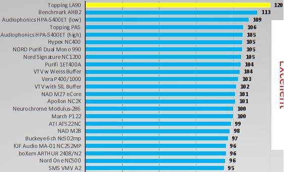

Gli amplificatori in classe D migliorano continuamente. Da questo punto di vista cercare un ampli in classe D usato forse non è la cosa migliore. Meglio qualche cosa di nuovo e recente.
Ti consoglio questo sito
https://www.audiosciencereview.com/
dove si trovano i test di decine di amplificatori con relativa classifica di qualità.
questi sono i migliori tra quelli provati:
per esempio
https://www.audiosciencereview.com/foru ... ier.33374/
https://www.audiosciencereview.com/foru ... -amp.5907/

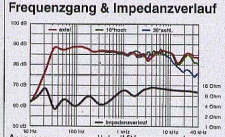

FOCAL 1038 BE II (€8600)
il modulo dell'impedenza appare abbastanza tormentato
Stereoplay tedesco misura il minimo di impedenza a 3.2 Ohm
Stereo tedesco misura il minimo di impedenza a 2.7 Ohm a 30 Hz
Richiede un amplificatore in grado di pilotare carichi bassi senza indecisioni.
Secondo me servono
100-120 Watt su 8 Ohm
160-200 Watt su 4 Ohm (di più è meglio)
amplificatore stabile su 2 Ohm
fattore di smorzamento almeno 100 (su 8 Ohm)
come investimento non oltre il 50% del costo delle casse
prenderei in considerazione due finali stereo Crows XLS 2505 uno per ciascun canale a ponte
https://www.audiosciencereview.com/foru ... iew.10627/
o il frattello minore Crown XLS 1505 sempre due finali stereo a ponte
Secondo me servono
