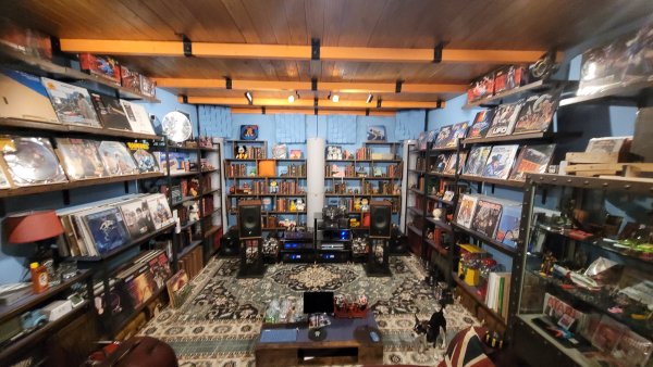

Allego un'immagine per rendere meglio l'idea di come è disposta la stanza:

Al di la di come suona l'impianto, complimenti per la stanza, per i miei gusti bellissima.

Grazie, è il mio angolo di paradiso.
