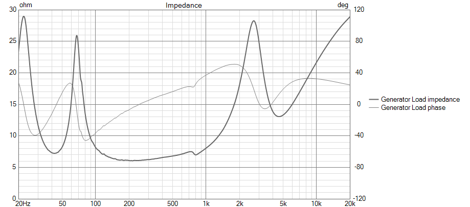

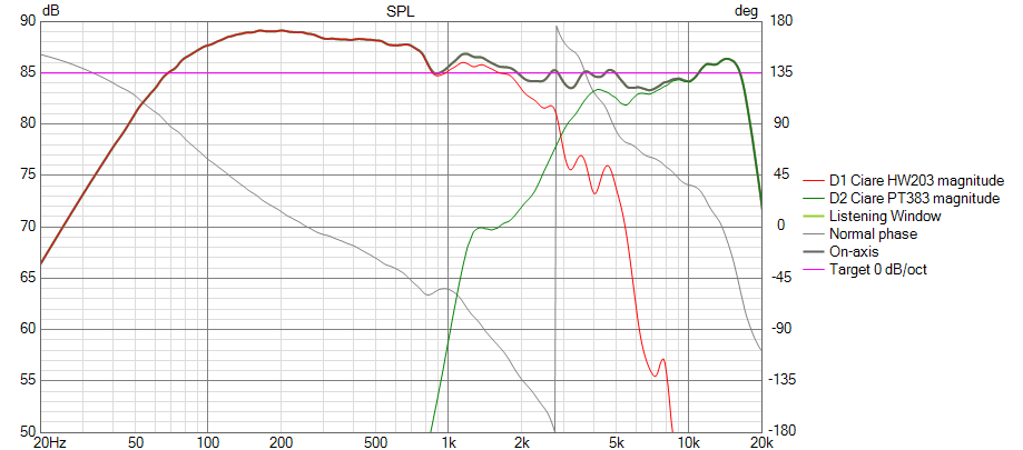

Per completezza della discussione e progetto Ciare H03.21 posso riportare il filtro finale che va bene nella mia configurazione monitor (e gusti personali), se hai domande specifiche spero sia in grado di saperti rispondere...
SPL
Z
Filtro
Chiaro che in stanza, a 2-3 metri di ascolto si potrebbe diminuire l'attenuazione del tweeter, io avendolo a 70cm dall'orecchio ho dovuto fare così per non renderlo aggressivo, letteralmente domarlo, (ricalca non casualmente la curva isofonica); la resistenza in serie sul tweeter può scendere a 18-22 ohm, così come il condensatore sul tweeter può essere di 2,2-3,3uF, questione di gusti e fine tuning.

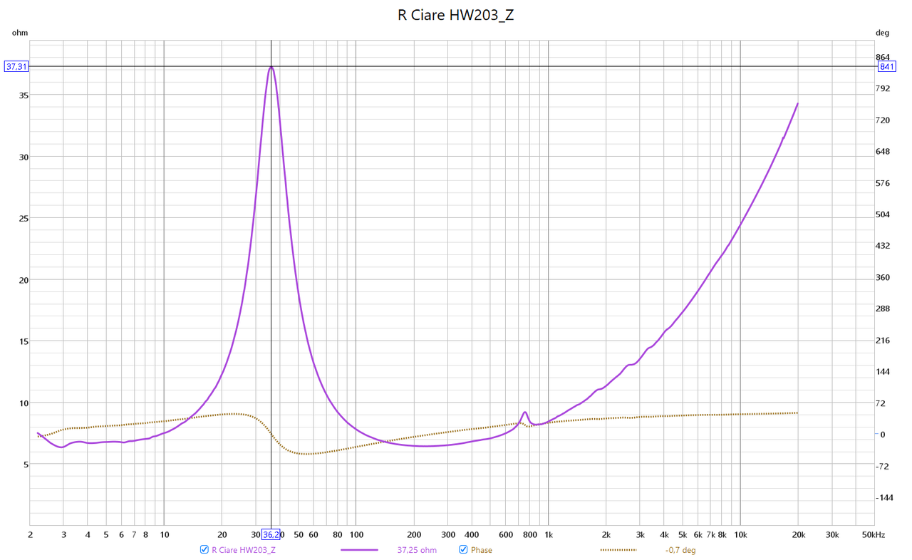

Bisognerebbe fare una misura di impedenza del woofer in aria senza filtri e controllare se c'è quel difetto tra 700 e 800 Hz.
Se non c'è dipende dalla cassa o da come è montato il woofer e forse si può ridurre o eliminare.
Tropico
Messaggi: 227
Località: Abruzzo/Marche
Re: Modifica Filtro Ciare H03.21
#18 Messaggio da Tropico »
Ciare HW203 - Z Free Air
La stessa incertezza-risonanza la si nota nella misura dell'impedenza sul catalogo Ciare ufficiale e pari pari nella misura che fece la rivista Hobby Hifi tedesca.
