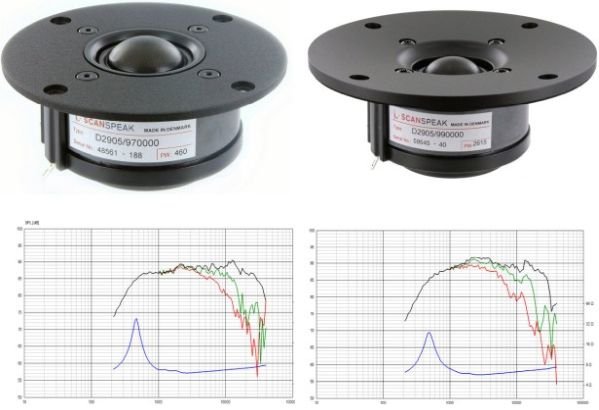

I finali pro li ho ascoltati con vari diffusori a radiazione diretta. A casa oltre ai driver a compressione ho ancora tweeter come questo https://www.axiomedia.it/it/tweeter/131 ... -6ohm.html o questo https://www.costruireaudio.com/hivi-it- ... tml/page/3, e ne ho provati altri che poi ho rivenduto nel corso degli anni. Di confronti ne ho fatti abbastanza e ovviamente non devo convincere nessuno, mi basta avere le idee chiare nella mia testa .

è il D2906/970000 ma con una flangia diversa che genera una irregolarità sulla risposta.mario061 ha scritto: 16/07/2026, 13:16questo https://www.axiomedia.it/it/tweeter/131 ... -6ohm.html

Si la flangia crea una gobba sulle medie, serve un filtro diverso dal 9700 per avere una certa regolarità, è un tweter dal suono un pò più "presente" rispetto al 9700.
Adesso non ricordo che valori ho utilizzato, ma rispetto al 9700 ricordo che la bobina in parallelo aveva un valore nettamente più alto per spianare la gobba, rispetto ai filtri che vedevo utilizzati con il 9700.
A orecchio sia il 9700 che il 9900 mi piacciono molto, sono i tweeter che più mi sono piaciuti da quando compro altoparlanti, ma è anche vero che non ho più comprato tw a cupola da quando anni fa ho scoperto i driver a compressione B&C e un amico esperto mi ha dato qualche dritta su che trombe adoperare. Ultimamente ho preso un paio di Audax https://www.axiomedia.it/it/tweeter/218 ... 8-ohm.html e una flangia guida d'onda per poterli incrociare un pò più bassi a 4 HW131 Ciare e fare un satellite con sub per la casa di mia figlia. Costano poco, ma li avevo sentiti anni fa in un kit proposto da Matarazzo con un 13cm Siare (se non ricordo male), e mi avevano stupito per il buon rapporto suono/prezzo.
