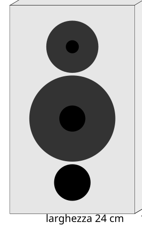

Grazie, si il pannello anteriore sarà alatezza 40 larghezza 24 in configurazione classica, tw sopra, woofer al centro e foro reflex in basso. Tutto centrato con woofer e tweeter più vicini possibile.
Il reflex sarà diametro 7 e lungo 23, ho impostato meglio WinISD ed è meglio cosi.

Considera anche di mettere il tweeter sotto al woofer o di poter girare la cassa.

MarioBon ha scritto: 18/10/2024, 7:45 Considera anche di mettere il tweeter sotto al woofer o di poter girare la cassa.
Cioè, partendo dal basso.... reflex, tw e woofer? Ma non da fastidio l'aria reflex al tweeter?
E girandola sotto/sopra, cosa dovrebbe succedere? Non ho mai visto una configurazione del genere ;)

Ad esempio:

Grazie, ma potreste spiegarmi il perchè di questa configurazione? Ha dei vantaggi rispetto alla configurazione classica?

Maverik ha scritto: 18/10/2024, 10:23 ...
L'asse privilegiato di radiazione, con il woofer sotto al tweeter, tende a puntare verso il basso.
Con il tweeter sotto al woofer tende a puntare verso l'alto.
Nel caso puntasse in avanti perpendicolarmente al pannello frontale non ci sarebbe differenza.
