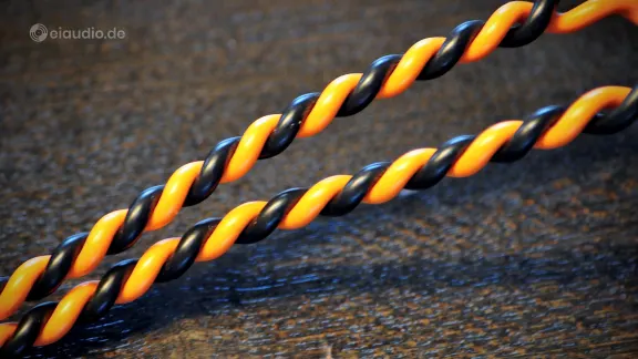

Ricordavo che tra chi possiede sistemi "vintage" con ampli a tubi e diffusori ad alta efficienza è molto in voga il Belden 9497.
È un doppino twistato con fili in rame stagnato, isolati in PVC. Sezione AWG 16 (1.5 mm²).
L'origine della sua popolarità si deve probabilmente al fatto che:
- è esteticamente gradevole / riconoscibile;
- è relativamente economico;
- la sezione limitata non impatta più di tanto sistemi in cui comunque il fattore di smorzamento ricercato non è elevato.
In pratica la tanto vituperata "piattina rosso-nera" in una salsa un po' più presentabile :)

in realtà la piattina rosso-nera non essendo twistta ha capacità parassita inferiore (e induttanza maggiore) quindi è anche meglio del cavo Belden.
