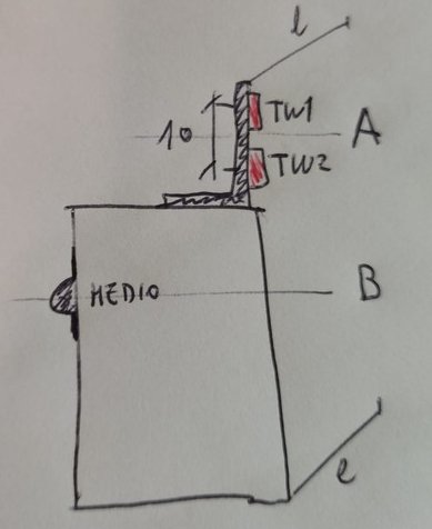

di solito i tweeter a nastro si montano come in A che rende minima la direttività sul piano orizzontale
se si mette come in B si rende massima la direttività sul piano orizzontale (irradia di iù verso l'alto e verso il basso
la cosa migliore è usare due tweeter in colonna connessi in serie ma in controfase con taglio a 2000 Hz.
Ho fatto una sorgente ausiliaria molto efficace con il tweeter a compressione Faital (ma costa caro)..
E' importante fare delle prove e valutare se il gioco vale la candela.

Mettere la carta nei pannelli è fattibilissimo, aumentare il livello della sorgente dipende dai tweeter immagino (oggi tra l'altro il medio è il tweeter sono attenuati di 3-4 db rispetto al woofer, quindi quei 3-4 db in più sono "usabili")
Non vorrei usare il tweeter a nastro che lascerei dove è (per non rovinare il mobile nello smonta e rimonta e per continuare ad usare l'impianto).
Valutiamo l'acquisto di qualcosa? Se c'è buona possibilità di riuscita, rischierei di spendere qualcosa ( al limite mi rimangono dei tweeter per qualche altro progetto futuro).
Con 150-200€ tiriamo fuori qualcosa di buono?
Per le prove, i tweeter li posso appoggiare incolonnati (se facciamo dipolo) sopra il mobile? O devono stare dietro il mobile?

per una prova basta montarli su un pannello largo quanto la cassa.paolo.pasinetti ha scritto: 26/04/2026, 19:45 ....
la distanza tra i centri acustici deve essere 10 cm.

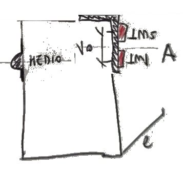

Ciao Mario, nel mio caso, il pannello della sorgente posteriore È largo quanto il diametro del tweeter. Sarebbe meglio della stessa larghezza del diffusore, ho dipende dal caso in esame. Nel caso di Paolo, È corretto fare corrispondere il Centro della distanza fra le due cupole, con il centro del medio? Medio che svolgerà anche la funzione di tweeter. Grazie.ro

Ciao,
Se la posizione A e B sono indifferenti, procedo con la A per i test (la posizione A è molto più veloce da realizzare), si passerebbe alla B sul prodotto definitivo.
In caso contrario si parte con la B (che è più difficile ma non impossibile)

come la hai fatta ma sotto sopra altrimenti va bene la A
