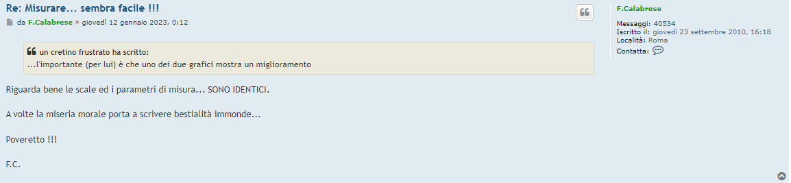

Per integrare la mia precedente osservazione sui due grafici postati dal "genio" che per lui sono uguali:
Grafico 1
Balconata gradinata superiore
Base grafico 27db
Tempo sweep 59.83hz/s
Grafico 2
Tribuna superiore lontana dai diff.
Base grafico 65db
Tempo sweep 100.46hz/s
Ora i posti sono diversi ( lo ha scritto lui) ed i livelli sono diversi ( ci sta visto che i posti sono diversi).
Il tempo sweep più corto ecciti meno le risonanze.
Inoltre analisi solo tra 1850hz e 2150hz, ed il resto?
Non conveniva mostrare l'indice di articolazione a banda intera ( o almeno tra 250hz e 4000hz) prima e dopo ( ma nello stesso posto e con livelli uguali)?
Non confrontate pere con mele

A parte questo non vengono specificate le condizioni di misura. Essendo fatte a mesi di distanza come si può sapere se in una c'era pubblico e nell'altra no? Inoltre non è chiaro cosa sia stato misurato. In una un non meglio precisato impianto Ferruzzi. Cosa si intende? Nella seconda un ancora meno precisato LF HORN UNEQ. Nel gergo parrebbe un low frequency horn non equalizzato.carlochiarelli ha scritto: 12/01/2023, 13:25 Per integrare la mia precedente osservazione sui due grafici postati dal "genio" che per lui sono uguali:
Grafico 1
Base grafico 27db
Grafico 2
Base grafico 65db
Quindi con sweep da 1850 a 2150 hz è stata misurata una sezione bassi? Spero varrà precisare altrimenti come solito sono grafici senza nessun riferimento e quindi non confrontabili.
Misurare l'intellegibiltà della voce tra 1850 e 2150 hz quando una voce normale, es. la mia, muove prevalentemente tra i 100 ed i 1500 hz ha senso?

Le condizioni al contorno sono un punto debole delle "misure" del sig. Calabrese. Purtroppo senza di queste la corretta lettura dei risultati non è possibile.
Per quanto rigurda la spettro della voce si può far riferimento alla banda telefonica (dal 300 a 3000 Hz circa). Quella di De Andrè si estende almeno una ottava più in basso.

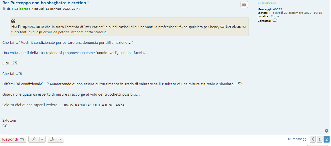

Chiacchiere e distintivo”. Ossia non sei nulla, non vali nulla, sei solo parole
- Messaggi: 7930
Come sempre capisci (o fai il finto tonto...) fischi per fiaschi.
Il dubbio su un eventuale simulazione o misura "reale" non si era posto.
La prima cosa che salta all'occhio è che confronti pere con mele, e valuti arance con cocomeri. (sono confronti la cui interdipendenza di dati è pari a zero)
Il tuo continuo postare "altro" non camufferà le brutte figure sui presunti artefatti di REW.
Visto che vai in confusione di default, la cosa si sarà ripercossa (a ritroso) su tutto quello che hai svolto finadesso...e non ho la benchè minima voglia di andarli a vedere.
Il mio tempo lo devo dedicare per cose piu importanti delle tue strampalate valutazioni.
...ah...importante: lascia perdere il concetto degli "uomini veri"...un uomo vero ammetterebbe i propri limiti e i propri errori, beh, su questa base tu saresti un uomo vero ?
