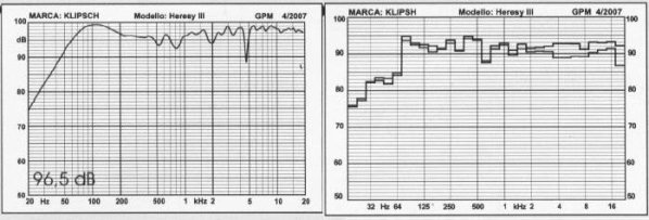

ho trovato le misure della Heresy 4
https://www.google.com/url?sa=t&source= ... vnAtn27x8_
la versione 3 mi sembra meglio.
Comunque per attenuare un po il tweeter basta smontarlo e aggiungere una resistenza in serie.
questa è la risposta della Heresy 3 misurata da Audio Review nel 2007
in effetti il tweeter è un paio di dB sopra.
Nelle Yamaha si metteva un foglio di carta igienica davanti al tweeter....magari è sufficiente.
