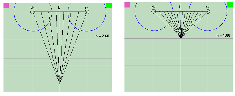

stando vicino ai diffusori si possono discriminare un maggior numero di sorgenti virtuali (una ogni 6 gradi circa).
Quindi una buona condizione è aumentare quanto possibile la distanza tra i diffusori e avvicinare il punto di ascolto.
A questo punto si regola l'inclinazione degli altoparlanti verso il punto di ascolto per eliminare l'eventuale "buco al centro" e regolare il livello delle frequenze alte (più direttive). In questo modo le riflessioni sulle pareti laterali diminuiscono.
L'ideale sarebbe che gli altoparlanti di incrociassero una spanna davanti al naso dell'alscoltatore per accentuare il senso di profondità (televisore permettendo)

quindi in generale a parità di distanza di ascolto, allargando i diffusori, guadagno nella discriminazione di sorgenti virtuali? C'è un limite nel rapporto distanza di ascolto e distanza diffusori? cioè di quanto si può "schiacciare" il triangolo?
a questo punto posizionando i satelliti sopra i sub e allargando i diffusori dovrei percepire più sorgenti virtuali. Proverò ad avvicinare i sub leggermente tirandoli fuori dal mobile ed inclinandoli insieme ai satelliti.
Oggi ho i diffusori "puntati" una spanna dietro la testa. Cosa cambia rispetto a puntarli una spanna davanti?
Il televisore quindi deve stare più arretrato possibile rispetto ai diffusori?

Le figure che ho allegato parlano chiaro.
Il televisore deve essere arretrato rispetto ai satelliti (e allargando i satelliti è più facile)
Il resto dipende dai gusti personali ed in generale non ci sono limiti da rispettare. Una buona parte del risultato dipende dal genere musicale e anche dal rumore ambientale. Sono comunque prove che si fanno a costo zero.

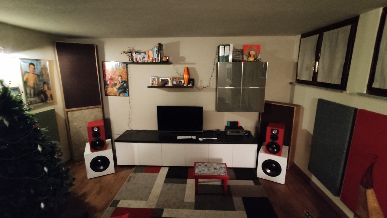

1) ho allargato i diffusori e piazzato i satelliti sopra il sub. Nel fare lo spostamento ho simmetrizzato le distanze rispetto alle parete laterali. I due satelliti incrociano appena dietro l'ascoltatore al centro del divano.
2) ho realizzato dei pannelli angolari full range spessore 20cm di lana di roccia (40kg/m3), li ho messi dietro i due diffusori e nell'angolo posteriore dietro il divano
Di seguito alcune immagini della stanza e alcune misure:

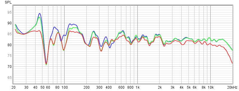

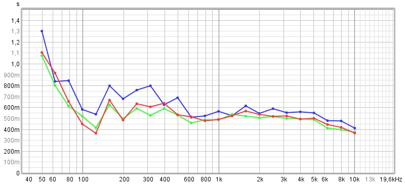

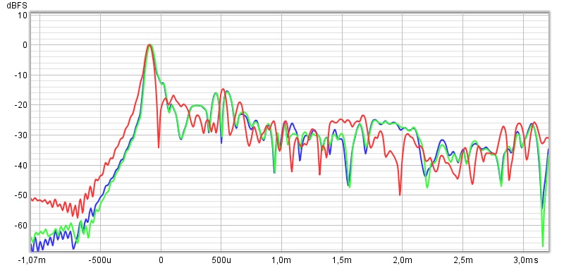

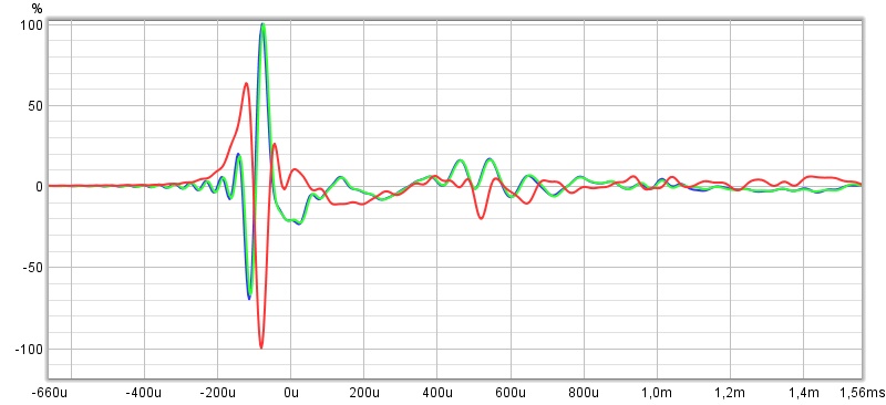

RT60
SPL
Clarity
Impulse response
ETC
Colori:
Blu-> situazione senza DRC e senza pannelli
verde -> situazione senza DRC e con pannelli
Rosso -> pannelli + DRC -> insane PA_0 WE0.7 flat
Allego anche gli Mdat se avete voglia e tempo di darci un occhio
https://we.tl/t-v70GWMQOL4
All'ascolto ci sono stati miglioramenti, avrei alcune domande ma prima lascio a voi commentare.
Prima di realizzare una target specifica, vorrei anche chiedere a Tom se possibile indicarmi i parametri DRC che ritiene più corretti
Foto stanza:
