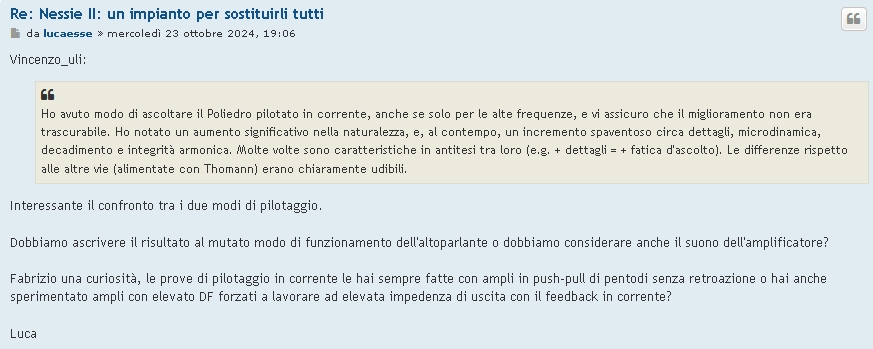

ne segue che il Poliedro è un sistema migliorabile. Anche Nessie e Nessie 2 migliorano con il pilotaggio in corrente? Secondo me migliorano.

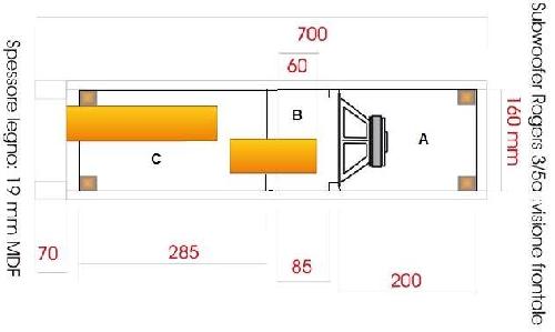

A proposito di reflex con doppia camera Audio Review ha pubblicato questo (2006):
https://www.audioreview.it/tecnica/arti ... s-35a.html
è diverso dal carico usato da j. Andrew per capirsi.
le misure sono qui:
https://www.google.com/url?sa=t&source= ... QrwX0yj8iF
Immaginesi distinguono i tre volumi (il tubo in C è stato accorciato per chiarezza):
A: cassa chiusa alle spalle del woofer
B: primo volume accordato davanti al woofer
C: secondo volume accordato /con condotto verso l'esterno)
Se non ci fosse il volume C sarebbe un reflex con attivo soppresso.
Per questo sistemi accordati il diametro dei condotti è critico perchè, se producono rumori o turbolenze, le prestazioni sono completamente compromesse.
