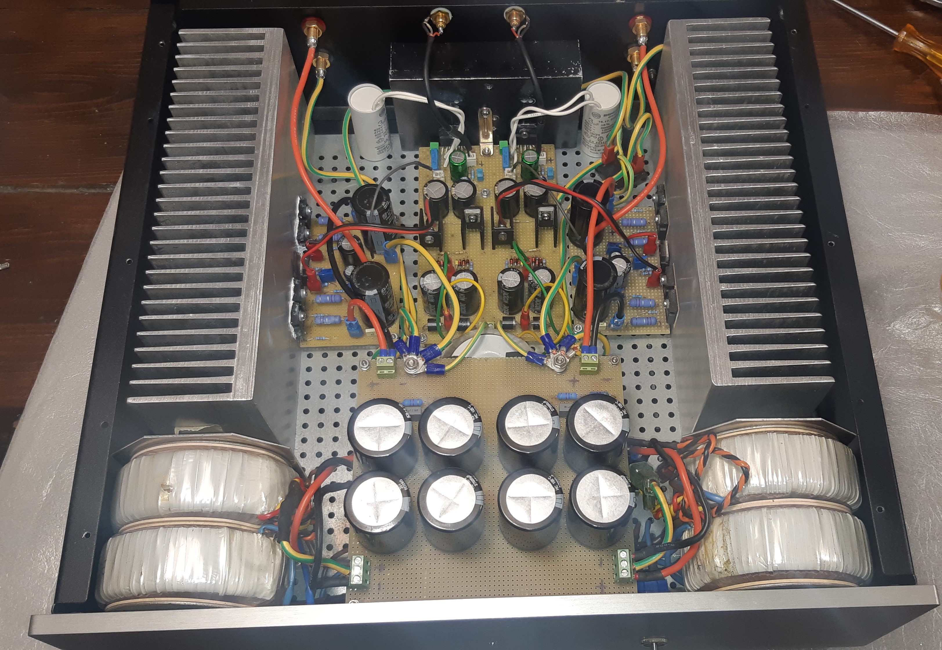

Io prima mi ci son fatto un amplificatorino per le casse del PC alimentato a 25VCC
Poi mi son detto, proviamo ad attaccarci dietro 4 mosfet e lasciamoli fuori dal loop di controreazione. Devo dire che è venuto fuori un bell'amplificatore.

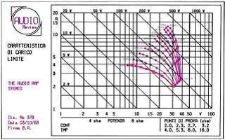

La potenza di picco è dovuta alla massima tensione raggiunta sul carico e dalla capacità dei condensatori di filtro (dell'alimentazione). Arriva un picco, i condensatori forniscono la carica per la corrente necessaria e si scaricano. Finchè i condensatori non si sono ricaricati la potenza istantanea è minore.
Qualcuno ha studiato, statisticamente, la richiesta di potenza dei brani musicali e ne ha dedotto che la potenza deve essere mantenuta per almeno 0.7 secondi (ora non sono in grado di citare l'articolo ma magari lo ritovo). Il dato in sè non è molto importante se non per un aspetto: è 700 volte più lungo del il tempo minimo richiesto per caricare i condensatori di un alimentatore non regolato a doppia smionda. Quindi che sia 0.5 o un secondo poco cambia. Per questo non ho tenuto l'articolo in evidenza. La sostanza è che la potenza istantanea non ha senso.
La cosa è confermata da questo grafico (Audio Review)
La curva più bassa corrisponde a mezzo secondo, la curva più alta corrisponde a 20 millesimi di secondo. Si passa da decine a centinaia di Watt. E' solo un esempio ma rappresenta bene la situazione.
