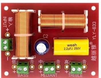

Ok, ma la cosa che non capisco è come dovrei collegare le casse avendo un filtro a tre vie.
.. se ho cercato la cosa giusta, ti riferisci ad una cosa del genere
Si capisce come dovrei collegarlo, ma il crossover non influisce sull'impedenza?
Giusto per capire..

Albert0174 ha scritto: 14/02/2025, 9:26 ...
Giusto per capire..
Difficile dire come sarà l'impedenza. Sicuramente migliore rispetto al collegamente dei tre altoparlanti in parallelo senza filtro.
Ribadisco che un filtro deve tenere conto della risposta e dell'impedenza dei singoli altoparlanti impiegati ed è molto poco probabile che un filtro "generico" possa portare a risultati decenti.
Un filtro svolge tre funzioni:
- equalizza i livelli
- equalizza le risposta i frequenza
- filtra
un filtro generico può svolgere solo la terza funzione e anche in modo approssimativo..

MarioBon ha scritto: 14/02/2025, 12:00
- filtra
Ok, grazie..
Dunque, sempre per capire, se io collego gli alti e i bassi della cassa technics in parallelo, visto sono entrambe da 6 ohm, scendo a tre ohm, ma se le collego, in sub e sat, al crossover passivo (che ho già) e misuro l'impedenza mi da 6 ohm.
Quindi il crossover fa anche qualcosa di magico all'impedenza...
sulle frequenze me la cavo, cioè almeno capisco di cosa si parla, ma l'impedenza era una cosa che prima di due giorni fa non avevo mai approfondito... per questo m'interessa capire...
Comunque ho collegato tutto usando il crossover che avevo e si sente molto bene in tutte e due le camere... ora faccio i collegamenti ben fatti e poi metto lo schemino...
