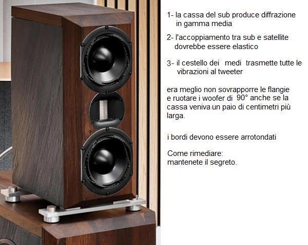

Comunque, se stai a fare il pelo ai millimetri dell'interesse, dovresti farlo pure alla direttività del midwoofer, che comincia a bimmare già da 1KHz, quindi a 2k ti ritroveresti un cambio di energia immessa in ambiente. Per cui, o fai un quatto vie e ci metti due medioalti a cupola o anche a cono, ma di diametro piccolo, diciamo un 50mm, così puoi incrociare anche con un tweeter da 3/4 volendo, a frequenza più alta o usi un tweeter più grande, tipo quello che ha postato a pag 36, che volendo puoi incrociare anche a 1200, oppure devi trovare un compromesso.

Non ho ascoltato le XS-85, ma sappiamo che le valutazioni d'ascolto sono complesse e dipendono da condizioni (ambiente, setup) irripetibili; le impressioni sugli stessi diffusori possono infatti variare da entusiasmanti a deludenti a secondo del setup.
Passando alle considerazioni progettuali: realizzare un diffusore con buone performance o il contrario, a parità di componenti, ha costi simili, sono le scelte a fare la differenza.
Le XS-85, con un crossover a 2kHz, la distanza tra i centri dei due mid-woofer sembra notevolmente maggiore del limite degli 85mm, suggerendo una possibile scarsa attenzione ai lobi d'interferenza. Magari questa caratteristica non impatta molto sulla qualità di ascolto, dai miei approfondimenti, direi invece che è il contrario.
La disposizione del doppio woofer in basso, potrebbe indicare che sia stato privilegiato il design e la compattezza a scapito del controllo delle riflessioni pavimento/soffitto.
Noto inoltre una forte coerenza visiva tra i driver utilizzati, che dovrebbe sempre essere mantenuta in un progetto che si rispetti, questa è una caratteristica che difficilmente potrò raggiungere per via del MID 18Sound scelto.
Riguardo al mio progetto iniziale:
Partito con conoscenze limitate e ben prima che iniziassi questa discussioni, il CAD presentava errori anche grossolani nel concept, ma avevo puntato a un design relativamente curato (vedi immagine).
La sfida ora è creare un'estetica altrettanto valida conservando la configurazione W-MTM-W scelta, compito decisamente molto più arduo...
Prevedo di ordinare i 10 driver prima di Pasqua; l'opzione del driver a compressione mi intriga perché offre maggiore libertà progettuale e compattezza, conseguenza di un ingombro esterno che si riduce all'altezza della guida d'onda, ma qui serve qualche ulteriore chiarimento da parte dell'Amministratore.
