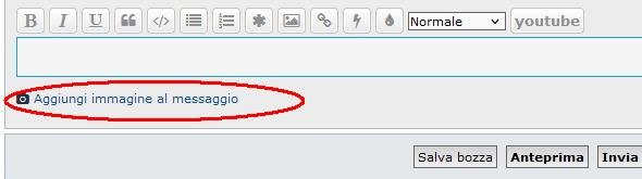

Coltr@ne ha scritto: 14/12/2024, 9:04 Perdonami non son capace di postare immagini e non ho tempo....
usa il comando che ho evidenziato. L'immagine deve essere in formato JPG di dimensioni massime di 600x600 pixel e non vengono riscalate.
Se sono più grandi di 600x600 vengono riscalate senza possibilità di scegliere come e quanto (abbastanza male).
