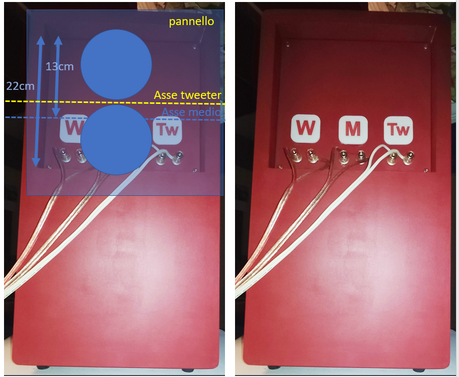

mentre sto aspettando i tweeter, sto facendo qualche ipotesi di montaggio:
Poptrebbe essere più comodo, montare i tweeter con la mezzeria non in asse con il medio (2-4 cm di fifferenza), c'è margine o meglio fare tutto perfettamente in asse?
Vorrei usare dei magnetini per fissare il pannello (vorrei rimuoverlo con facilità), possono disurbare i componenti?
La butto li, avendo la possibilità di stampare 3D, può avere un senso stampare una sorta di "tromba" per rendere i tweeter più direttivi?
