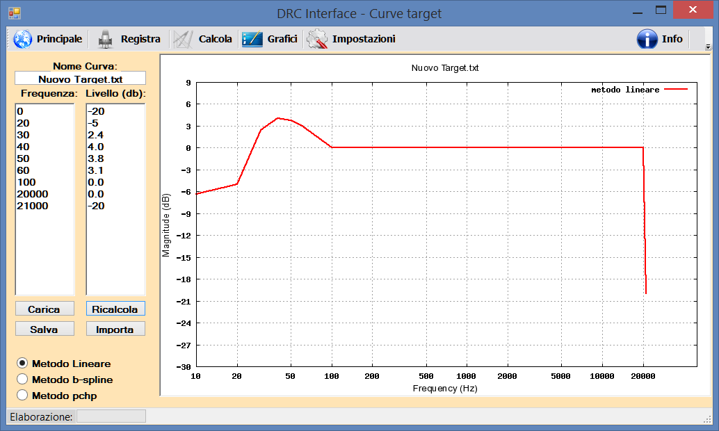

esiste un sistema per disegnare una curva target ed importarla in DRC?
Sarebbe bello disegnarla in REW, sovrapponendola alla misura fatta (come si fa in EQ room), e poi esportarla in qualche modo a darla in pasto a DRC...

certamente...!!!
Prendi una qualsiasi curva target e la importi con REW (import frequency response, il primo in testa) per due volte consecutive in modo che uno rimanga come riferimento e l'altro per apportare le modifiche.
REW riconosce il documento .txt e ti visualizza la curva in frequenza.
Apportando le modifiche ai valori di uno dei due txt potrai reimportarlo in REW.
Sovrapponendo la curva di riferimento e quella modificata, quando raggiungerai il modulo preferito, lo rinominerai per inserirlo nella cartella delle target della DRC interface.

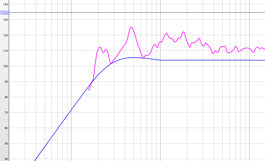

grazie mille, ci sto lavorando...
una domanda:
la curva target è "normalizzata" a 0 db; come faccio a stabilire dove posizionarla sulla curva misurata (ovvero a stabilire il livello di attenuazione desiderato)?
Provo a spigarmi meglio, in base a come posiziono la curva target il filtro lavorerà in attenuazione ed amplificazione nei vari buchi o picchi della risposta. Più sto basso (attenuo) più il filtro lavorerà in attenuazione e non in amplificazione....
spero che la domanda sia chiara :D

Se attenui soltanto si...
Ma sarà un attenuazione in "surplus" rispetto quello che farà il programma durante l'estrazione del filtro.
A questo punto -prima- estrai un filtro preliminare di prova, e poi gli adegui la tua target a piacere. (che controllerai se andato in porto tramite il file TC su REW)

ammettiamo che volessi realizzare questa target:
questa l'ho disegnata seguendo una risposta in REW e se la posiziono ad un certo livello non dovrebbe provocare nessuna amplificazione. Quello che non ho capito è dove la posiziona DRC rispetto alla risposta misurata.
Prendendo come esempio questa immagine:
dove DRC posizionerà la target? (linea blu)
Se ho capito bene, tu dici di provare la curva target, vedere come si comporta e poi correggerla di conseguenza, ma non ho capito come...cos'è il file TC?

Quando la DRC-interface termina l'operazione di generazione del filtro, nella cartella troverai diversi files.
Tra questi dovrai importare (in cool edit pro o adobe audition...o audacity) i file DX.mc e SX.mc e i files DX.tc e SX.tc.
Una volta importati li dovrai salvare tutti in formato wav 32bit.
Aperto REW l'importi come impulsi e ti si visualizzerà, con i files "mc" la risposta in frequenza senza correzione, e con i files "tc" la risposta in frequenza con il DRC inserito.
Avendo a disposizione questi elementi, potrai controllare la qualsiasi. (livello medio rms dell'equalizzazione e tanto altro)
