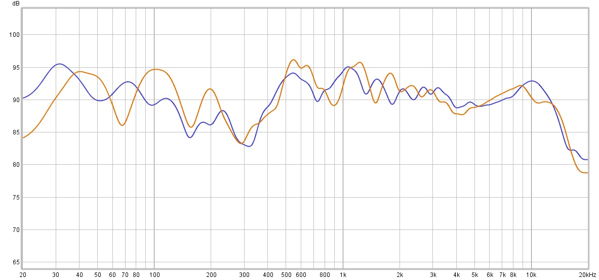

#78 Messaggio da Grisulea »
Bluenote ha scritto:
Grisulea ha scritto:
P.S.
Come mai si e' alzato il volume d'ascolto a parita' di db che vedo sul display del pre/dac ?
Questa cosa potrebbe aprire nuovi scenari sul problema di interfacciamento tra pre e finale.
Perchè hai il guadagno sul dbx più alto di quando non lu usi. Vedi che la gamma dell'ampli pannelli è emessa ad un volume più alto di prima?
Devi ridurre il guadagno sul dbx. Almeno sul canale destro che è decisamente sopra il resto.
https://i.postimg.cc/j27Krhpz/sub.jpg
Come vedi prima eri sopra il punto più basso di 9 o 10 db ora lo sei di 12 ed oltre
Prova a portare un sub sulla parete opposta in controfase. Fai una misura con rumore rosa con tutto in funzione, vedi cosa succede.
Bluenote
Messaggi: 1066
Re: Diffusori planari e DRC
#79 Messaggio da Bluenote »
P.S.
Il volume e' sicuramente piu' alto, ma mi fa piacere perche' posso sentire piu' forte dischi registrati bassi con cui sul display del pre/dac usciva 0db. Quali sono le controindicazioni ?
Comunque all'ascolto io sento la voce solista sempre piu' spostata a sx. Da quello che dici, dovrebbe essere il contrario invece.

#80 Messaggio da Grisulea »
Nessuna controindicazione se non che hai aumentato ulteriormente la differenza tra bassi ed alti.
