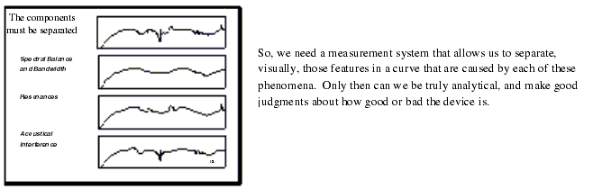

Perchè servono più misure:
come indicato da Toole, quando si ripete la misurala di risposta in frequenza di un sistema di altoparlanti in diversi punti dello spazio, nel confronto delle varie risposte si possono notare dei picchi che rimangono sempre alla stessa frequenza ed altri che invece si trasformano in buchi.
I primi sono risonanze equalizzabili, le seconde indicano fenomeni di interferenza (compresa la diffrazione ai bordi).
Fare più misure è il modo più semplice per distinguere le risonanze dalle interferenze. Un correttore ambientale digitale deve, come primo scopo, correggere le interferenze (introducendo delle opportune "sorgenti virtuali" nel segnale). Poi, visto che usano un DSP, possono anche permettersi di implementare la normale equalizzazione.
La figura è questa:
e si trova (a pag 9) qui:
http://www.mariobon.com/Articoli_storic ... le_123.pdf
