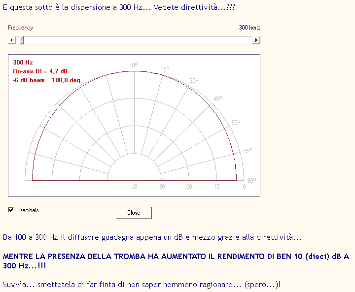

Fabrizio Calabrese: vedete direttività?
- Messaggi: 9160
decisamente si: è scritta in ato a sinistra. Quella scritta "On axis DI =3.2 dB"
significa che l'indice di direttività vale 3.2 dB . Se fosse omnidirezionale DI sarebbe uguale a zero. Non che 3.2 sia un valore alto ma si "mangia" più della metà della potenza.
Volendo trattare di sorgenti omnidirezionali sarebbe opportuno pubblicare un diagramma polare su 360° (e non solo 180°). Così si vedrebbe che alle spalle del diffusore (a 180° dall'asse) il livello SPL è più basso che in asse (è sempre scritto in alto a sinistra).

Re: Fabrizio Calabrese: vedete direttività?
ecco il diagramma a 300 Hz
Ancora sì e più di prima.
Sempre in alto a sinistra si legge che il DI è aumentato a 4.7 dB quindi la direttività è aumentata ancora.
Proverei a diminuire la frequenza finchè non si legge DI=0 ma temo che si finisca troppo in basso.
Noto che anche Hornresp calcola l'indice di direttività. Forse il Sig. Calabrese non ci aveva fatto caso. In caso di dubbio può trovare tutte le informazioni in letteratura.
Infatti basta cambiare il parametro da db a gradi e si vede chiaramente. Comunque ci sta scritto. Non so come si possa non vedere. E siamo a 90 gradi, a 180 .... addio.
Per la precisione è aumentato a 4,7.MarioBon ha scritto:ecco il diagramma a 300 Hz
Sempre in alto a sinistra si legge che il DI è aumentato a 4.2 dB quindi la direttività è aumentata ancora.
Consederando che HR non simula affatto in modo corretto la cassa chiusa, infatti verso l'alto la taglia esattamente come fosse una tromba, possiamo ritenere dal grafico da lui postato che a 300 hz emetta circa 96 db. Ora dove lui veda i 10 db in più non lo so.
Ecco il grafico. E' pieno di gobbe, non il massimo per prove "scientifiche", ma i 300 hz sono a poco più di 100 db.
Ora riprendiamo l'immagine con indicato il DI a 300 hz. 4,7 db + 96 db = poco meno di 101. 4,7 è una perdita di potenza del 69%. Come si possa sostenere che non è direzionale .......... ma non è li da vedere? Se il grafico è corretto direttiva lo è anche a 100 hz ....... ci vorrebbero i paramatri immessii per sapere esattamente cosa sia stato simulato. A me pare esagerato un DI di 3,2 a 100 hz e poi solo 4,7 a 300.
L'indice di direttività non è uno dei temi preferiti del Sig. Fabrizio Calabrese che ne disconosce il significato e l'importanza. Quindi non stupisce che una sorgente con DI=4.7 dB venga giudicata "omnidirezionale".
Il rendimento, poi, andrebbe valutato sulla banda di utilizzo e non ad una singola frequenza.
