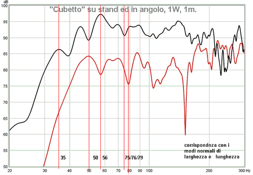

Domandiamoci: nell'ambiente di del sg. Calabrese ci sono onde stazionarie? Come possiamo riconoscerle? Le onde stazionarie ci sono e lo si deduce dalle risposte in frequenza come questa:
Il fatto che, spostando la sorgente e/o il microfono, si osservi lo spostamento dei massimi e dei minimi (con minimi che diventino massimi) indica fenomeni di interferenza, vista la frequenza di questi massimi e minimi se ne deduce la presenza di rifessioni dalle pareti vicine che,in un ambiente con superfici tra loro parallele, danno origine a onde stazionarie.

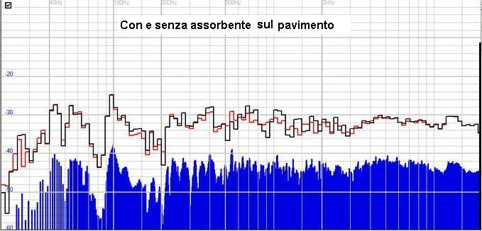

Le risposte in frequenza che mostra il sig. Calabrese sono state "lisciate" con lo smoothing. Se non lo fossero si presenterebbero molto più "frastagliate" come si vede nell'esempio qui sotto:

Nell'ultimo grafico del post precedente è riportata anche la differenza che si riscontra con e senza uno strato di fonoassorbente sul pavimento tra diffusore e microfono. In questo caso la riflessione dal pavimento è la prima riflessione ed interferisce con ilsuono diretto.

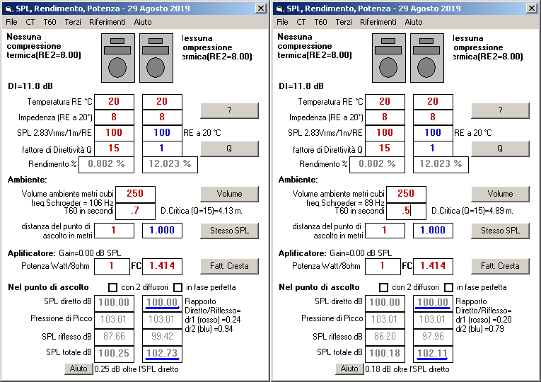

A questo punto consideriamo un ambiente di 250 metri cubi, supporremo che il tempo di riverberazione sia di 0,5 secondi (valore molto basso ed inverosimile in un ambiente non trattato) o di 0.7 secondi (valore ancora piuttosto basso). Forse un T60 di un secondo sarebbe più adeguato ma teniamoci pure bassi. In questo ambiente consideriamo due sorgenti. La prima con un fattore di direttività pari a 15 (DI=11.76) che è un valore tipico per le trombe commerciali e la seconda con fattore di direttivià pari a 1 (omnidirezionale come un woofer a bassa frequenza finchè ka<<1).
A rigore una sorgente è omnidirezionale fintantoché la velocità di volume su tutta la sua tutta superficie è costante. Questo capita per esempio con woofer montati su casse piccole e con spigoli molto arrotondati (tendenti allo sferico).
Il programma usato per il calcolo utilizza le espressioni fornite da Don Devis nell'articolo linkato più sopra.
Nel caso della sorgente direzionale (Q=15) con il microfono a 1 metro di distanza,sia con T60 0.5 che a 0.7 secondi, l'errore sulla determinazione dell'SPL è contenuto in pochi decimi di dB.
Nel caso della sorgente omnidirezionale (nelle stesse condizioni) l'errore sulla determinazione dell'SPL è maggiore di 2 dB e prossimo a 3 con il T60 più lungo. Questo significa che anche se le onde stazionarie non fossero presenti, anche se la sorgente fosse lontana dalle pareti, l'errore sarebbe comunque alto. Nella stima del rendimento un errore di 2 dB porta a sovrastimere il rendimento del 58% e con 3 dB porta a raddoppiarlo (errore del 100%). E' evidente che poi si sovrastima il rendimento dei diffusori.
Man mano che la direttività della sorgente cresce anche l'errore diminuisce. Con Q=2 l'errore si colloca tra 1.5 e 2 dB (la distanza critica vale 1.5 metri circa). Questo sempre che non ci siano onde stazionarie e la misura avvenga lontano da tutte le pareti (pavimento compreso).
