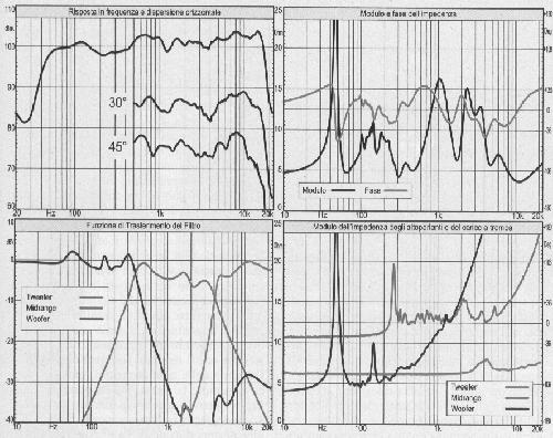

Faccio specifico riferimento ad un modello Klipsch (La Scala) caratterizzato da una impedenza non bassissima ma con fase particolarmente tormentata. Ponendo una resistenza, anche di valore modesto minore di un Ohm, in serie (e quindi un cavo lungo e sottile)
l'amplificatore vede un carico con delle rotazion di fase inferiori (perchè aumenta la parte reale della impedenza e quindi diminuisce l'angolo di fase che dipende dal rapporto tra parte immaginaria e parte reale).
In questo caso la variazione della risposta in frequenza (causata dalla resistenza in serie) è meno grave rispetto alla fatica che deve fare l'amplificatore e che lo porta a funzionare male.
Gli amplificatori amano funzionare su carichi resistivi.
Messaggi: 10550
Re: Calcolare l'attenuazione introdotta dal cavo di potenza
eccola:
adesso cerco il grafico della fase.
Messaggi: 10550
prova di SUONO novembre 2009. La fase si vede abbastanza bene:
Molto interessante la risonanza a 150 Hz.
Un sistema con questi difetti poteva essere tollerato negli anni 50 del secolo scorso.
Le differenze con la misura di risposta in frequenza gatte dalla rivista tedesca (nel post precedente) dipendono da dove è stato messo il microfono di misura. SUONO a messo il microfono a un metro sull'asse del tweeter. I tedeschi di solito mettono il microfono a due metri.

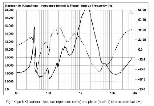

Anche la Heresy 3 ha una fase impegnativa...stessa soluzione: cavi lunghi e sottili )o una resistenza in serie).
Quella qui sotto è la Klipschorn AK6 e come impedenza non è messa tanto bene (minimi sotto 3 Ohm)
In sostanza per il colonello l'impedenza non era importante. L'importante è suonare forte.
Poi, col tempo, si capisce che "forte" non è necessariamente "bene".
