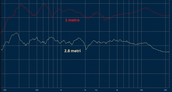

parliamo della zona medio-alta.
tempo fà disposi in un certo modo i miei diffusori ed ottenni ad un metro e 2.8 metri le risposte che vedete qui:
https://imgur.com/RY9gWVC
come vedete a 2.8 metri, nel punto di ascolto la risposta si linearizza molto contro quella ad un metro che mostra un deep.
poi ho dovuto cambiare l'orientamento dei diffusori e la distanza dalla parete posteriore in questo caso più addossate, a seguito di richieste femminili:
https://imgur.com/XRuLXjw
a 2.8 metri si linearizzano ma è comparso un deep che sembra piu che altro un notch molto ripido che prima non compariva....può essere dovuto al cambio del posizionamento oppure in origina c'è un vizio di progettazione che fa pensare ad un incrocio medio/tweeter non proprio coperto ?, oppure al cambio dell'amplificazione ?
il fatto che si linearizzi a 2.8 è una cosa normale...voluta dal progettista ?

Per dipendere dall'amplificatore questo dovrebbe avere un fottore di smorzamento basso e il diffusore dovrebbe avere un minimo di impedenza molto "stretto" e profondo. Molto poco probabile (a meno che il diffusore non sia autocostruito).
La causa di quel buco potrebbe essere
- un difetto del diffusore
- il risultato di interfereza (una riflessione)
Visto che prima non c'èra propendo per la seconda ipotesi (a parità di condizioni di misura in paricolare smoothing).
Per capirlo è necessaio fare delle misure per escludere la presenza di "buchi".
Vanno misurati medio e tweeter in campo vicino e quindi nel campo semi-vicino del difffusore (a 30 cm di distanza): asse tweeter, asse medio, asse intermedio. Il massimo sarebbe riprendere gli altopalanti singolarmente più la loro somma.
Consiglio di mettere del materiale fonoassorbente sul pavimento tra diffsusore e microfono.
A 2.8 metri è il risultato è la somma del suono diretto con il suono riflesso. Più ci si allontana dal diffusore più la risposta dipende dalla risposta in potenza del diffusore e dalle caratteristiche dell'ambiente. Se si sapesse che il diffusore ha risposta piatta (in potenza) si potrebbe dire che l'ambiente presenza un tempo di riverberazione costante con la frequenza. E' difficile dire di più senza una misura di riferimento in campo libero (anecoica).

il minimo a 5 Ohm dell'imdepenza non dà problemi. Caso mai tra 100 e 300 dove l'impedenza è piuttosto bassa.
Non sono in grado di indovinare un eventuale difetto che potrebbe essere sul medio, sul tweeter o nel filtro di uno dei due.
Comunque la risposta degli altoparlanti in campo libero simulato non mostra "buchi" localizzati quindi
la colpa non è degli altoparlanti (se funzionanti).

Nelle risposte in campo libero simulato non si vede nulla di strano quindi quel buco dipende dalla posizione reciproca microfono/diffusore.
Puoi verificare misurando gli altoparlanti in campo vicino con filtro.
Altra prova che si può fare e riprendere la misura del diffusore a distanza crescente (a partire da mezzo metro in su).
Misurare la risposta in potenza non è difficile ma serve una camera riverberante oppure si deve conoscere in dettagli la dipersione orizzontle e verticale.
Si può fare una pseudo misura mettendo il microfono più lontano possibile dal diffusore ma nontroppo vicino alle pareti (orientato verso il sottitto) in modo da non riprendere direttamente il suono diretto. Quello che si vede è la risposta in potenza del diffusore "pesata" dalla risposta dell'ambiente (quindi gonfiata in basso e attenuata in alto). A partire da 500 Hz in su non si dobrebbero vedere buchi.
