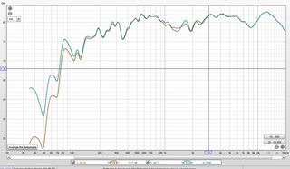

Non pensavo ci volesse tanto ma alla fine sono riuscito a preparare due box per fare le prove .
Per ora sto provando un box per volta per avere un paragone.
Box è circa 7 litri 20x14x24 rivestito con un tapetino bianco, ora è accordato a 72 hz 4,8 cm di diametro e 20 cm di lunghezza.
Avevo provato ad inserire del polistirolo per diminuire il volume ma non era il massimo.
devo fare delle prove anche se mi sembra che anche accorciandolo un po non cambi poi cosi tanto.
Il crossover è tarato sui 2700 Hz e il tweeter è attenuato di 3,5 db.
Considerato che i bassi saranno filtrati ad 80Hz tutto sommato direi che ci siamo.

Questa è la misura ad un metro con e senza passa alto a 80 Hz
Purtoppo la stanza dove sto facendo le prove ha delle grosse lacune ma appena riesco a renderle meno provvisorie faccio le misure in un altra stanza
