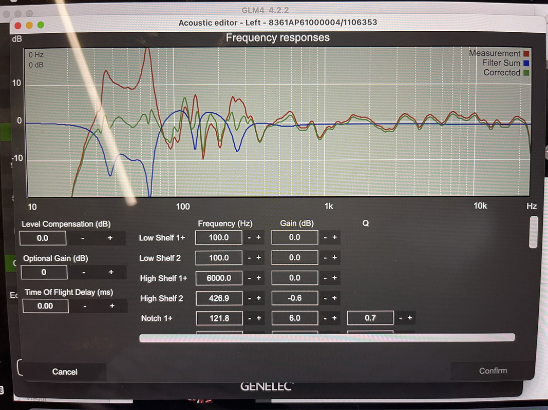

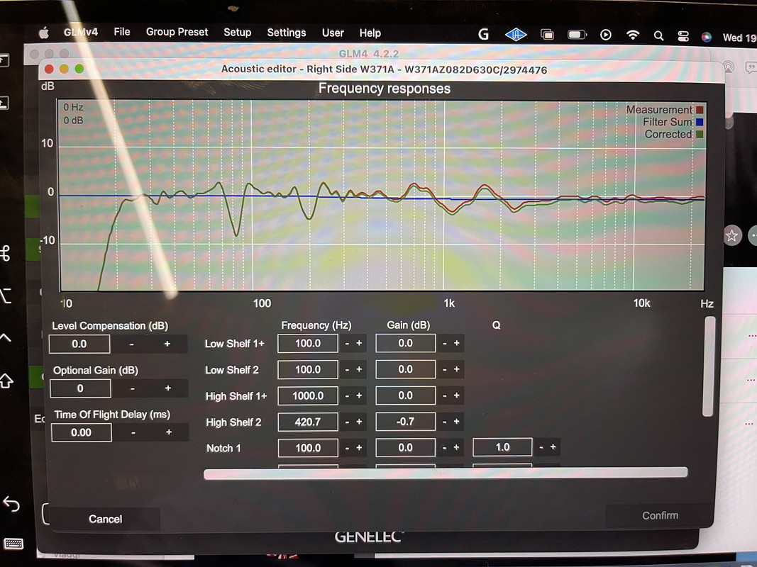

allego misurazioni fatte con GLM
senza W371
con w371
Lascio a voi i commenti.

Grazie Teo,
Le misurazioni le ha fatte GLM, ed ho notato che con il w371 sono molto più lunghe rispetto alla coppia di diffusori “soli”
Anche l’elaborazione del filtro ha richiesto quasi 2 minuti .
Il W371 ha un woofer in sospensione ,
Un woofer in reflex ,
Mi stupisce come intervenga ad appiattire la risposta
Magari la risoluzione della misurazione e del grafico non è percepibile dal nostro orecchio, (credo sia a 12db/oct) però la spiana di molto

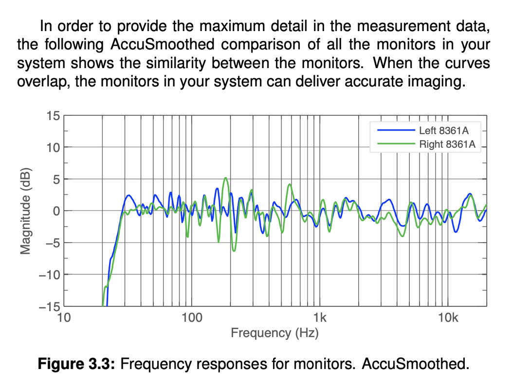

a ragione del fatto che quando le avevo a casa in prova, questa è la misurazione migliore che sono riuscito ad ottenere:
probabilmente a dx l'influenza della vicinanza della finestra ha causato qualche buco di troppo..... (220hz)
a sx siamo all'ordine dei -3db che parlando da profano, secondo me ci può stare.....

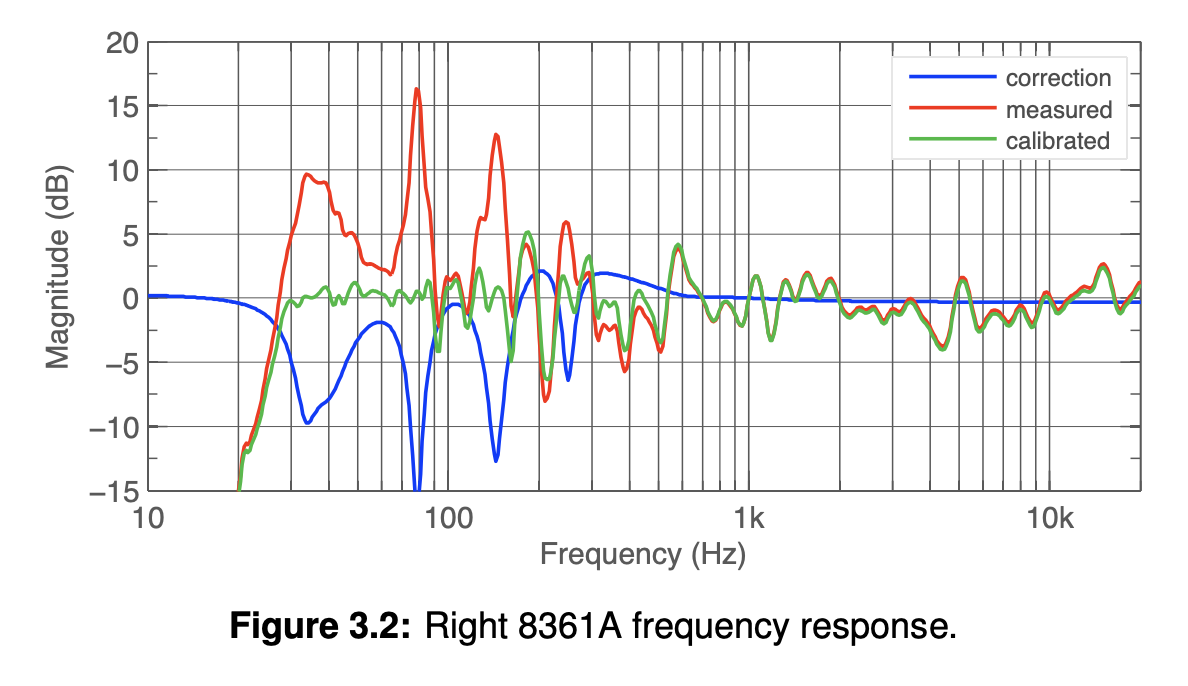

questo quello che succede ad 1db/oct, sempre nella prova che ho fatto nella mia stanza
invece
questo è cosa succede in basso
