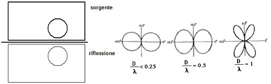

Il dipolo aggiunge all'altoparlante una pendenza di 6 dB ottava causata dal cortocircuito acustico che dipende dalle dimensioni del pannello su cui è montato l'altoparlante.
Per dimezzare la frequenza di taglio del pannello la sua superficie deve raddoppiare quindi è inutile allungare di qualche centimetro.

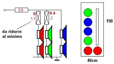

Nel 2015 ne ho provato uno con 6 woofer da 7 pollici con pannello a U alto 150 e largo 40 cm (con due ali posteriori asimmetriche di 20 e 30 cm)
La parte medio-alta era riprodotta da un nastro Sky lungo un metro (molto costoso).
Per non dover equalizzare attivamente ho adottato un taglio progressivo che fornisce +9 dB sulle prime ottave. Se non si fa così si possono usare meno altoparlanti di diametro maggiore ma si deve equalizzare attivamente.
A un metro è quaranta dalla pareti fondo la risposta sulle prime ottave era praticamente piatta. Non è stato prodotto per problemi con il nastro.
Per calcolare la frequenza di tagli:
- misurare le dimensioni del pannello (tenendo conto della forma a T a U ecc.)
in pratica conta la distanza tra le due facce dell'altoparlante.
- calcolare l'area
- moltiplicare per due
- estratte radice quadrata.
Questo è il lato D del pannello quadrato equivalente. La frequenza di taglio è quella per cuiD diviso la lunghezza d'onda è pari a un mezzo,
frequenza = 172/D con D in metri.

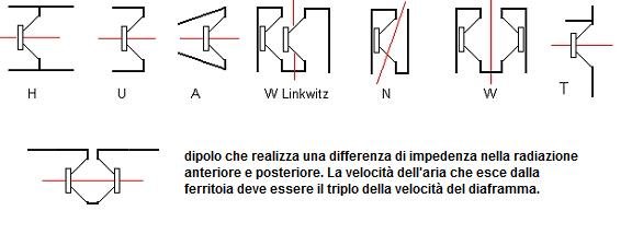

Prima la sorgente diventa direzionale e meglio è (quindi sono indicati gli array)
consiglio la T, la U e la W con scherma piano (quella in basso)
Re: Un Open Baffle da autocostruire
Dato che nel dipolo (o open baffle) manca l'elasticità del volume posteriore che riduce la distorsione del woofer si devono scegliere woofer molto lineari (possibilmente con anelli di demodulazione), con spostamento Xmax generosi che vanno tagliati non oltre 300 Hz con il medio. Anche medio e tweeter devono essere montati a dipolo.

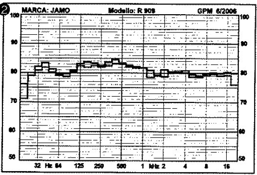

la Jamo R909 è un dipolo con un pannello equivalente di circa 150x41 cm.
è stata provata su Audio Review n. 270 del 2006.
Visti gli altoparlanti impiegati (medio Seas e tweeter Scanspeak tagli a 299 e 2000 Hz) può suonare anche gradevole. Qui interessa la risposta in basso.
La risposta a un metro, in questo caso, non è particolarmente significativa. Quella in ambiente è molto estesa anche se non proprio piatta:
Va notato che la risposta in ambiente dipende molto dalla posizione quindi non è escluso che si possa fare di meglio. Questa Jamo dimosta nella pratica, oltre che nella teoria, che un dipolo con altoparlanti dinamici può funzionare.
Qualche pirla che sentenzia per pertito preso si trova sempre ma questo non cambia la realtà delle cose.

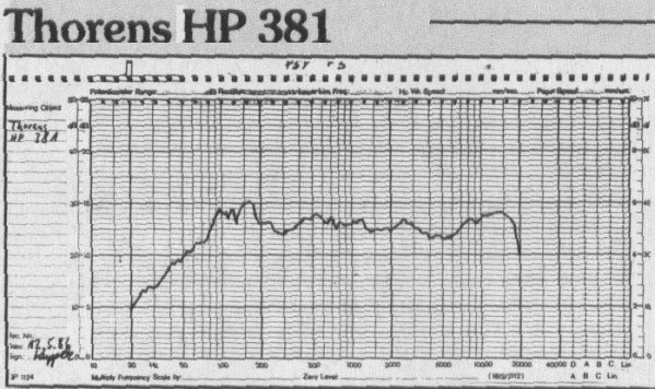

I dipoli Thorens HP 381 furono provati da Stereoplay (se non ricordo male) e la risposta in ambiente risultò limitata a 90 Hz. Per 25 woofer da 8" su un pannello 120x80, vista la prestazione della R909, mi sembra troppo poco. Probabilmente dei test poco significativi hanno penalizzato questi sistemi anche oltre le difficoltà di posizionamento.
I metodi di misura standard (almeno per le basse frequenze) non sono facili da interpretare.

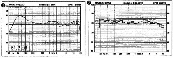

le Quad 2905 mostrano la differenza tra la risposta in campo vicino ed in ambiente per un dipolo di dimensioni nemmeno troppo grandi.

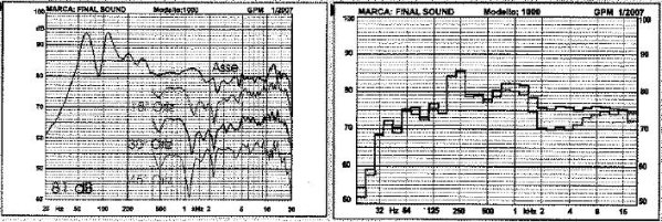

Le Final Sound 1000i (Audio Revew 276) invece, pur avendo una risposta in campo vicino esaltata sulle basse frequenze come le Quad, hanno una risposta in ambiente molto limitata.

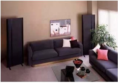

se si mette una coppia di Magneplanar come nella foto qui sopra non si può pretendere molto.
(da http://www.magnepan.com/model_MG_36 ora non più disponibile)
