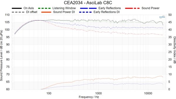

Re: Ascilab nuovo marchio
Scusami mi spieghi meglio riflessioni laterali e risposta in asse?MarioBon ha scritto: 27/12/2025, 20:00 La distorsione di intermodulazione sotto i 500 Hz.
da questo grafico si vede che l'andamento delle riflessioni è praticamente parallelo alla risposta in asse (traslata di 4 o 5 dB in basso) diciamo da 800 Hz in avanti. Contempoaneamente l'indice di direttività delle riflessioni è costante.
Questo suggerisce che le riflessioni siano molto coerenti con il suono diretto e che l'immagine stereo tenderà ad estendersi alle pareti laterali. Questo ve bene per la musica sinfonica o l'organo ma potrebbe non piacere con il blues o il jazz.
Nota: il grafico Early Reflection (che indica le riflessioni da soffitto, pavimento ecc.) va preso con beneficio d'inventario perchè il risultato dipende fortemente da come sono disposti i diffusori rispeto alle pareti. Fosse per me non lo pubblicherei.
E' sufficiente l'SPL sul piano orizzontale e verticale.
Le altre misure che ritengo poco utili sono: la distorsione armonica e la beamwidth.
Perchè non c'è la misura dell'impedenza?
