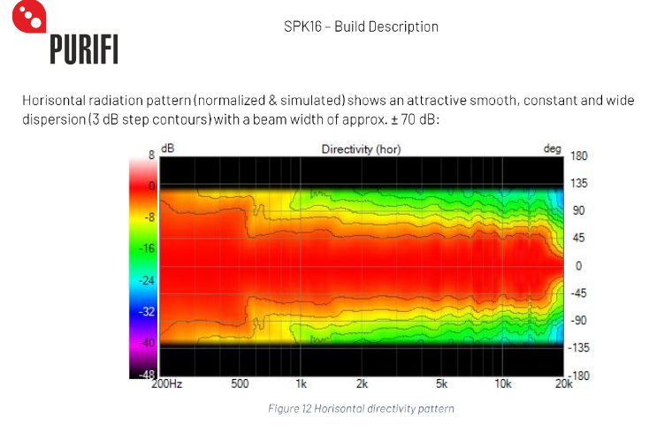

- le misure di test ricalcano lo schema spin-o-rama di Toole ed i risultati sono ottimali (tranne uno).

Eventuali difetti (sulla base delle misure) potrebbero essere attribuiti alla discontinuità sulla direttività verticale o al massimo SPL alle frequenze sotto 150 Hz (ma questo dipende dal genere musicale preferito).

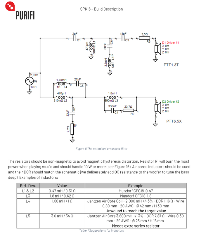

Non commento lo schema del crossover perchè non è tra quelli che preferisco. Vista la classe degli altoparlanti avrei fatto un sistema attivo.

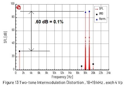

P.S. considerare questa misura di intermodulazione del tweeter. La riga sulla sinisdtra corrisponde a 1000 Hz (frequenza differenza)
Questa misura non consente di prevedere lo spettro della distorsione di intermodulazione con spettri più ricchi.
In effetti manca una misura di distrsione con stimolo multitono.
