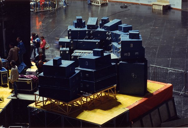

consideriamo il sistema multivia rappresentato nella foto che segue:
Chi lo ha progettato (FC nel 1982) dichiara 115dB a 230 metri che corrispondono a 142dB a 10 metri ovvero 162 dB a un metro (questo uktimo dato è indicativo perchè la distanza è inferiore alle dimensioni della sorgente)..
Per quanto queste caratteristiche siano notevoli e per quanto il sistema possa essere performante in termini di risposta in frequenza e distorsione c'è un problema: non rispetta la normativa.
Anche riducendo il livello di 20 dB (per ottenere 95 dB a 230 metri) a 10 metri si ottengono comunque 122 dB (troppi).
Se si regola il volume per ottenere 95 dB a 10 metri, a distanze superiori l'SPL diventa insufficiente (e a 5 metri supera il limite)..
Oggi, con le normative vigenti, lo scopo non è produrre un SPL che, per essere elevato a grande distanza, diventa pericoloso a 10 metri dagli altoparlanti ma distribuire un livello uniforme su tutta la superficie interessata.
Al momento lo strumento per ottenere questo risultato è stato individuato nell'array di altoparlanti (nel numero e nella disposizione che serve).
Per il futuro si possono immaginare soluzioni che non fanno uso nemmeno degli array.
