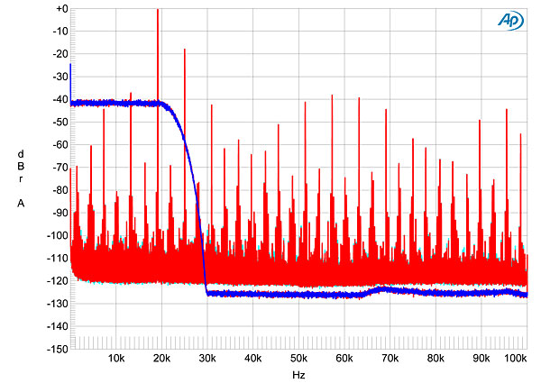

Poi...qui tramite la doppia analisi che vede un rumore bianco + un tono a 19.1khz
Misura effettuata da stereophile

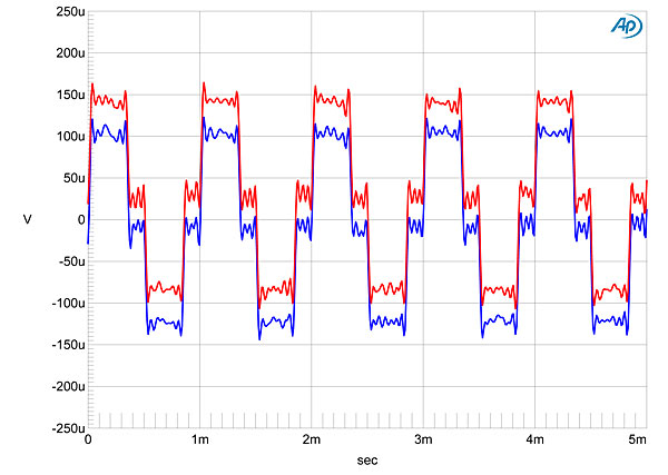

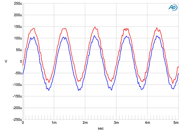

La forma d'onda a -90,31db (24bit) misurata da stereophile
Quella tramite il Picoscope 4262
La forma d'onda a -90,31db (16bit) misurata da stereophile

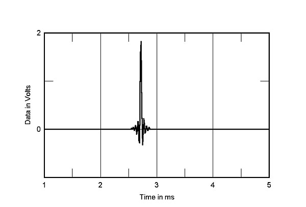

La risposta impulsiva di stereophile
Quella tramite il Picoscope 4262 (ne vedete più di una in quanto la risposta era ciclica ed è stata triggerata)
Insomma, come vedete sono perfettamente congrue e precise.
Potremmo continuare all'infinito, alla fine ciò che misura uno...misura l'altro.
