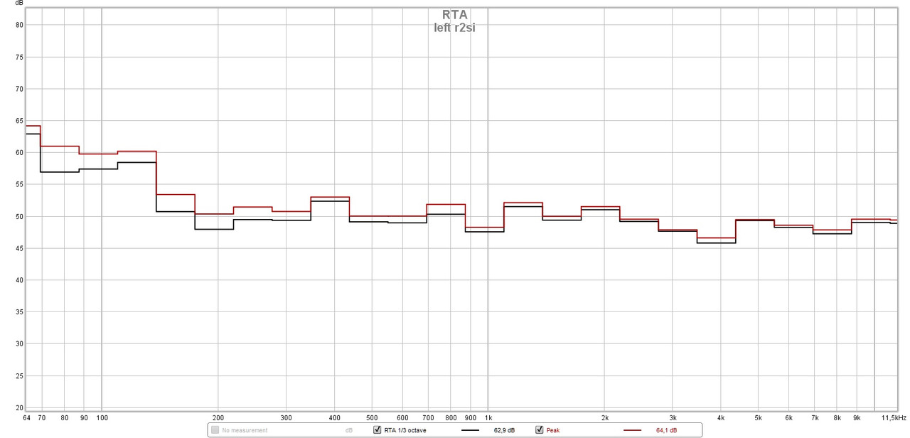

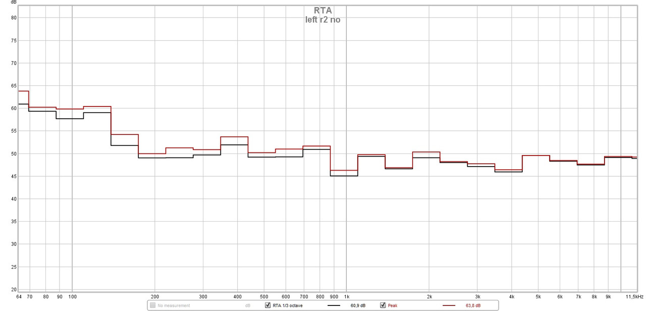

Ecco le misure a 1/3 di ottava nel punto di ascolto della cassa sinistra e della somma destra +sinistra
Sinistro senza resistenza R2
Sinistro con resistenza R2 (tra 1 e 2 KHz si guadagna qualcosa)
L+R con resistenza
L+R senza resistenza
Noto come i singoli diffusori abbiano giovato dell'eliminazione della resistenza, mentre la somma di destro + sinistro praticamente non cambiano. inoltre noto come sopra i 5Khz i singoli diffosori si comportano bene, mentre L+R calano

L+R cala sulle alte perchè, per quanto si faccia, il microfono non è mai perfettamente al centro ed equidistante della coppia di tweeter. Quello che si vede è il risultto di interferenza parzialmente distruttiva (che peggiora all'aumentare della frequenza).
Se fai una misura con uno sweep lento dovresti riuscire vedere la risposta di un filtro a pettine. Per questo si fanno le misure a terzi di ottava e per questo è anche difficile ottimizzare la risposta di un DRC (motivo per cui consiglio di non consentire al DRC di correggere le alte frequenze).
