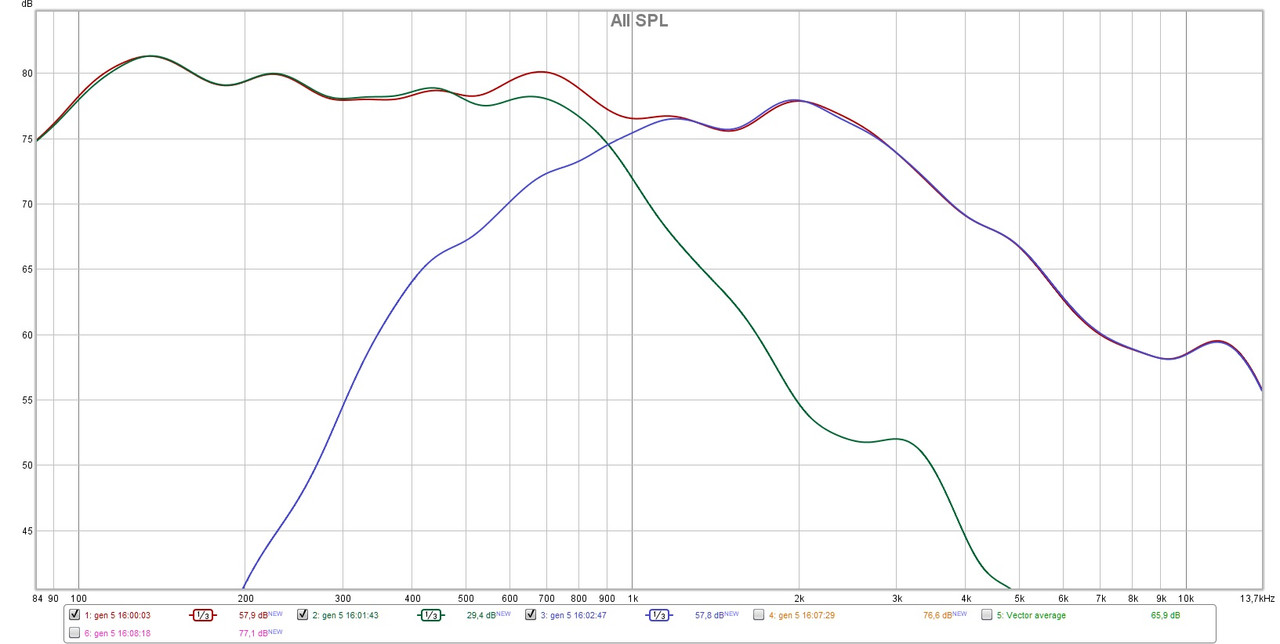

lo sweep a terzi di ottava non si può fare, ma si può applicare lo smooting a terzi di ottava:
verde (woofer), blu (medio), rosso totale

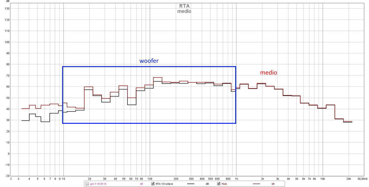

ho fatto le misure anche con rumore rosa a terzi di ottava e ho cercato di incollare vicino le due curve woofer e medio:
P.S. il microfono nel punto di ascolto non è diretto verso l'altoparlante punta frontalmente

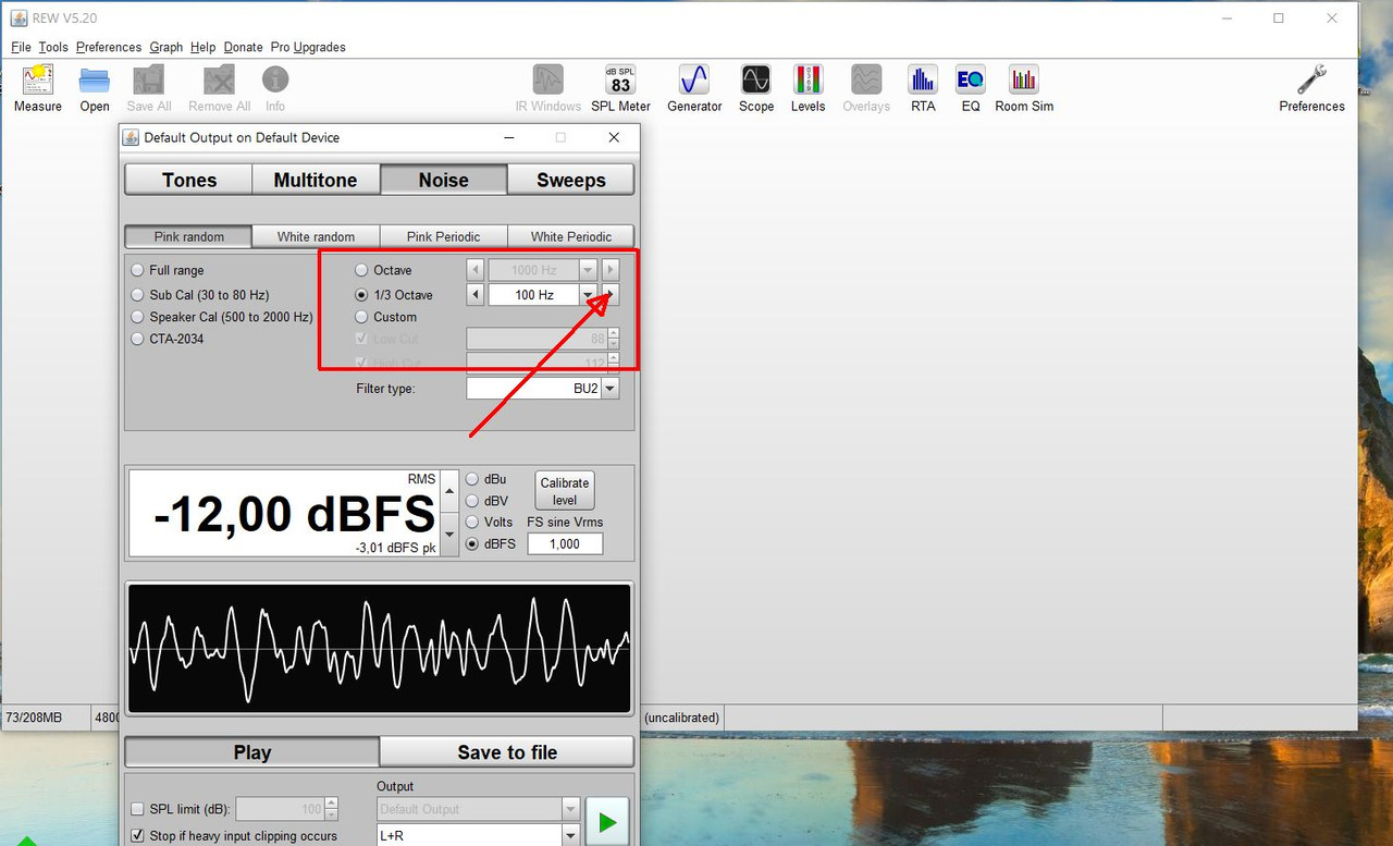

paolo.pasinetti ha scritto: 05/01/2021, 16:49 lo sweep a terzi di ottava non si può fare, ma si può applicare lo smooting a terzi di ottava:
Perchè non si può fare.... penso si faccia cosi, devi usare il generatore e la finestra RTA per registrare. L'unica cosa è che la swippata devi farla tu manualmente usando il bottone freccia evidenziato.

la mia finestra generator non ha tutti quei comandi:
versione rew 5.19
Trinità
Messaggi: 151
Re: Primo diffusore 3 vie
#136 Messaggio da Trinità »
Ah ok.... prova ad aggiornare allora :P

#137 Messaggio da paolo.pasinetti »
Trinità ha scritto: 06/01/2021, 9:16 Ah ok.... prova ad aggiornare allora :P
Non è disponibile, mi da la 5.19 come ultima versione
anche sui manuali di rew viene indicata un interfaccia come la mia...
usi MAC? magari per MAC esiste una versione diversa...
:roll:

#138 Messaggio da MarioBon »
A giudicare da questa risposta il medio sembra un po' indietro. Bisognerebbe alzare un po' il livello del medio e contemporaneamente abbassare un po' la frequenza di taglio del woofer.

paolo.pasinetti ha scritto: 06/01/2021, 12:57
:roll:
Hai ragione....non ricordavo che io ho una versione 5.20 Beta RC4 (teoricamente l'ultima beta prima di quella ufficiale)
Se la vuoi scaricare puoi farlo dal sito avnirvana o te la condivido io, è per Win10 64bit
