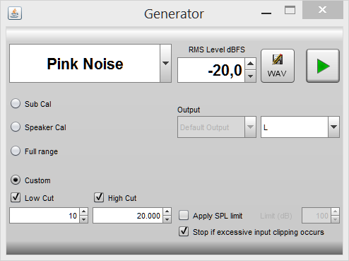

la mia finestra generator non ha tutti quei comandi:
versione rew 5.19
Trinità
Messaggi: 151
Re: Primo diffusore 3 vie
#136 Messaggio da Trinità »
Ah ok.... prova ad aggiornare allora :P

Trinità ha scritto: 06/01/2021, 9:16 Ah ok.... prova ad aggiornare allora :P
Non è disponibile, mi da la 5.19 come ultima versione
anche sui manuali di rew viene indicata un interfaccia come la mia...
usi MAC? magari per MAC esiste una versione diversa...
:roll:

paolo.pasinetti ha scritto: 06/01/2021, 12:57
:roll:
Hai ragione....non ricordavo che io ho una versione 5.20 Beta RC4 (teoricamente l'ultima beta prima di quella ufficiale)
Se la vuoi scaricare puoi farlo dal sito avnirvana o te la condivido io, è per Win10 64bit
