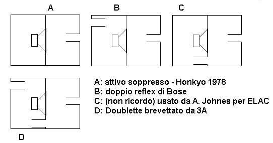

tola1 ha scritto: 04/11/2024, 16:59 le doppie cavità che aveve postato non sono quelle che ha utilizzato Fabrizio Calabrese..... ma fa niente

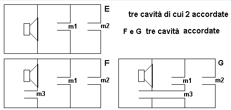

per due cavità accordate le possibilità sono queste (anche se in A la cavità accordata è solo una):
Ci sono varianti con tre cavità per esempio:
Se mi indichi quale è smetto di fare ipotesi.
Grazie.
Nota:
- la configurazione E è come la A con una ulteriore sezione di filtro acustico passa basso.
- la configurazione F è come la C con una ulteriore sezione di filtro acustico passa basso.
- la configurazione G è come la B con una ulteriore sezione di filtro acustico passa basso.
Queste ulterori celle passa basso impediscono alla distorsione armonica di uscire dall'ultimo condotto. Questo non significa che la distorsione sia assente, la distorsione di intermodulazione resta come pure la rettificazione nei condotti interni (che riduce l'SPL).
P.S. tutte le configurazioni tranne la A possono essere disegnate con due condotti che escono dallo stesso lato.
