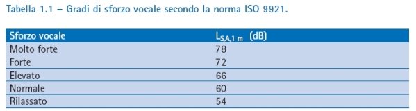

#11 Messaggio da MarioBon »
Bergamotto ha scritto: 27/01/2025, 16:11 se è così vuol dire che non bisogna neanche parlare animosamente...sai quanti db fai quando alzi la voce ?
ISO 9921
il livello pesato A è misurato a un metro dal parlatore.
Quando si parla normalmente si produce un livello SPL pesato A di 60 dB a un metro.
Una soprano arriva a 100 dB.

MarioBon ha scritto: 28/01/2025, 11:04
ISO 9921
io ho un fonometro che può misurare solo dbspl non dba
come faccio a misurare dbspl e poi trasformarlo in dba ?
so che il dba è più basso una volta trasformato rispetto al dbspl, se si veramente fosse allora in tutti i condomini bisognerebbe parlare solo sotto voce e siamo tutti fuori legge anche tiriamo lo scarico...
