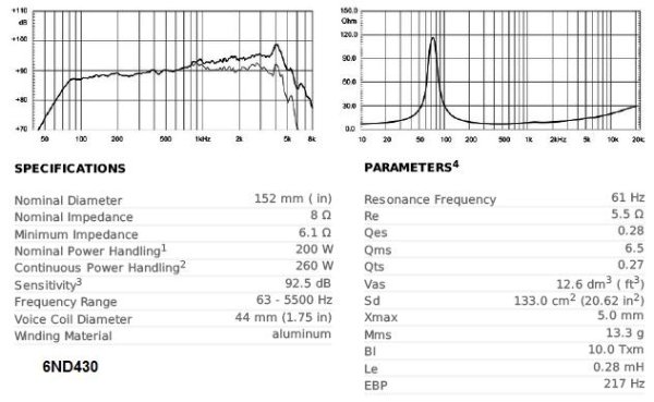

mario061 ha scritto: 02/02/2025, 22:32 ....
Ho in casa un paio di 6ND430 8 Ohm della 18Sound, e sono veramente ottimi.
notare la risposta fuori asse => praticamente omnidirezionale fino a 1000 Hz.
Re: Floorstanding 3 Vie DIY
La qualità di quel medio dipende in buona parte da quel tipo di rim (sospensione esterna).rinorho ha scritto: 02/02/2025, 22:34 ...
Pure io ho visto che il 6ND430 ha ottime caratteristiche, ma quella sospensione sagomata è improponibile!
Vedi anche Purifi. La Seas (serie Excel) utilizza un rim con delle venature in rilievo che hanno lo stesso scopo: contrastare la formazione di onde stazionarie.
Estericamente può non piacere. Se sei disposto a cedere sul piano delle prestazioni a favore dell'estetica (un po' come Sonus Faber) allora non capisco le difficoltà nello scegliere gli altoparlanti: scegli i più belli.

Il punto che non son disposto a cedere sulla qualità, ma ritrovarsi in un progetto del genere il W e il MidW con sospensioni completamente differenti, che darebbe la sensazione di aver realizzato un Frankenstein, è una condizione che si può accettare solo quando non ci sono alternative.MarioBon ha scritto: 03/02/2025, 9:37La qualità di quel medio dipende in buona parte da quel tipo di rim (sospensione esterna).rinorho ha scritto: 02/02/2025, 22:34 ...
