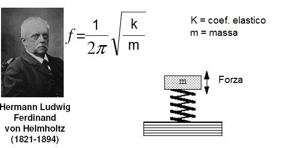

Dovrò fare una cosa simile, quando mi deciderò a mettere il woofer ai miei midi, Merlin TSM, che hanno tutti gli spigoli perfettamente arrotondati, se il mobile del woofer lo facessi con tutti gli spigoli arrotondati migliorerei un po, ma rimarrebbe comunque un salto tra i due spigoli, è grave? Per accoppiare elastico cosa consigli, tappetino di sorbotane o cos'altro?

Se il satellite è appoggiato sopra al sub:
- il sub non deve essere isolato dal pavimento (deve essere solidale al pavimenti): interporre
dei feltrini per non strisciare il pavimento
- tra sub e satellite interporre gli isolatori che vanno scelti in base al peso del satellite.
La frequenza di risonanza del sistema formato dalla elesticità dell'isolatore ed il peso del satellite deve essere (molto) inferiore alla minima frequenza di funzionamento del satellite.
In questo modo il satellite sarà isolato dalle vibrazioni del sub.

Re: Floorstanding 3 Vie DIY
Helmholtz ha calcolato la risonanza di una cavità accordata con un condotto che è l'analogo acustico del sistema massa-molla.
rappresenta il satellite appoggiato al sub rigidamente fissato al pavimento.
Se il sub è a sua volta appoggiato elasticamente al pavimento la stuazione cambia completamente (e si ottiene un picco di trasmissione).
