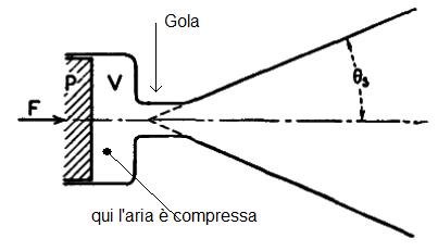

Re: Condensatori per crossover
Nei driver a compressione l'aria viene compressa (nello stazio tra il diaframma e la gola) quando questa compressione supera certi valori nasce la distorsione per due motovi
- perchè la propagazione diventa non lineare (un problema dell'aria)
- perchè il diaframma si piega (non resiste meccanicamente alla pressione)
F=forza che muove il diaframma, P=pistone (diaframma in questo caso piatto di solito a supola), V=volume tra diaframma e gola.
Quando il diaframma si piega, per pressione eccessiva o rigidità insufficiente, produce sub armoniche (Olson).
A questi possibili difetti si sommano quelle dovuti alla propagazione nella tromba.
