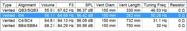

NomeUtente ha scritto: 31/05/2025, 9:49 ...Toh... ciapa... https://www.mzbinden.ch/ventedalignments/index.html ... trovato auuora-auuora.
Grazie per il Link.
a proposito di questa tabella a parte che non ha alcun senso specificare il volume con una precisione di 1 parte su 5000, la frequenza di accordo è stata calcolata ipotizando la massa di correzione pari a quella di un tubo su parete infinita più quella di un tubo senza flangia (0.85+0.56). Ne segue che la lunghezza dei condotti "corti" è sovrastimata. Quella dei condotti lunghi (75 centimetri è troppo lungo) e giusta.

sempre in merito al link:
M4 alignment for average baffle:
Volume = (2.68 * Qts - 0.45) * Vas
Tuning frequency = 0.41 * sqrt(1/(Qts*Qts) + 0.97) * Fs
quando Qt vale 0,45/2,68 =0.1679 il volume della cassa è nullo.
quindi sembrerebbe che si potesse sfruttare woofer con fattore di merito basso per fare casse piccole (cge avrebbero accordatura alta e quind banda passante poco estesa).
