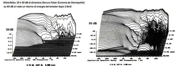

la figura mostra la stessa waterfall ma con la scala di 30 (a sinistra) e 60 dB (a destra)
Con la scala a 60 dB si vede che a certe frequenza il segnale si annulla ma poi "risorge". Questo significa che l'energia è stata accumulata e viene poi rilasciata in ritardo.

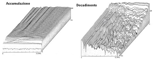

In un sistema a fase minima quasi tutta l’informazioni è contenuta nel diagramma di decadimento. Nei sistemi a fase mista si devono osservare sia l’accumulazione che il decadimento. In genere viene mostrato il solo decadimento perché si suppone che sia il più significativo.
La figura che segue mostra un diagramma di accumolazione e uno di decadimento con scala di 60 dB, iL diagramma di accumulazione si ottiene con burst che partono da zero (il contrario di quello mostrato prima)
a destra si vedono bene i modi dell'ambiente (la frequenza si estende da 2 a 20kHz) che generano code molto lunghe.
Dato che la risposta all’impulso di un sistema a fase lineare è simmetrica anche la waterfall è simmetrica ed i diagrammi di accumulazione e decadimento sono simmetrici (h(t) è un funzione pari).

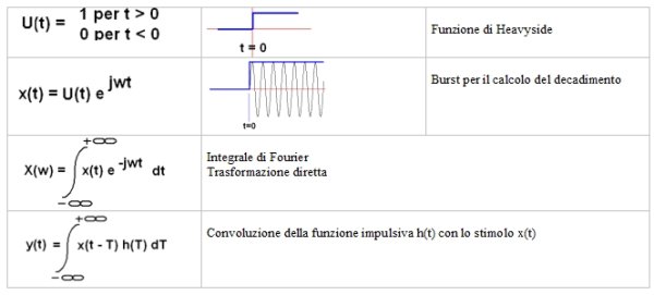

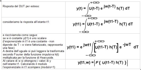

C'è anche la dimostrazione matematica:
la risposta del sistema è la convoluzione di h(t) con lo stimolo che è un burst espresso come prodotto di una sinusoide per una funzione a scalino (di Heaviside https://it.wikipedia.org/wiki/Funzione_ ... _Heaviside)
In pratica si scrive la risposta del sistema, la si valuta in un istante e la si rilegge.
Tutti gli integrali sono prodotti scalari.
se mi viene voglia la riscrivo con il formalismo di Dirac (che è tanto che lo vglio fare)

Ottimo, grazie. L'esempio di rappresentazione waterfall che hai mostrato con due differenti scale a 30 e 60dB deve considerarsi buono?
Re: Come si legge la Waterfall?
#7 Messaggio da MarioBon »
Trovare la stessa misura con due scale diverse (su Stereophile) è stato un colpo di fortuna .
Diciamo che se non ci fosse quel ritorno di energia in gamma medio-alta la prestazione sarebbe buona.
Il fatto è che con la scala a 30 o 36 dB tutte le waterfall sembrano buone.

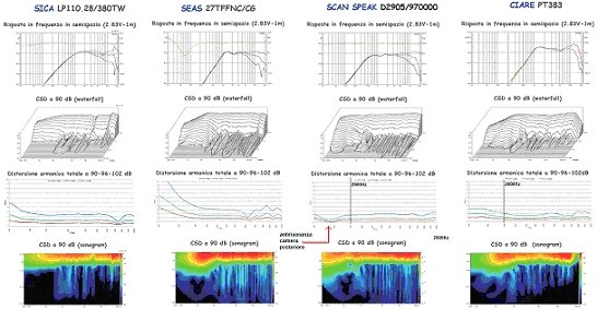

Le misure dei 4 tweeter, copiate dal sito DiBiRama,
https://www.dibirama.it/home-page/tweet ... 0wmax.html
hanno la dinamica a 50 dB e sono più credibili di tante altre.
