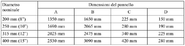

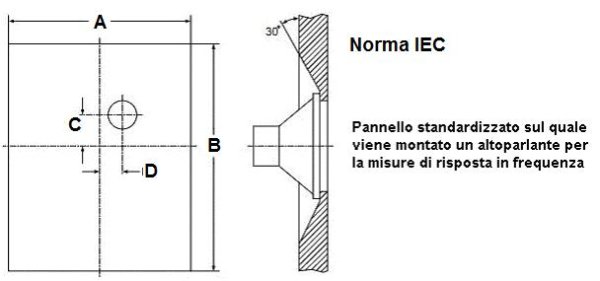

Sono 10" , grandini, e probabilmente come ha notato subito il dott. Bon i parametri SPL, Xmax, e LE sono un po' fuori scala... nel senso che non sono calcolati secondo gli standard operativi validi in questo forum. Credo che siano driver per PA e quindi da prendere con le limitazioni e prescrizioni del caso, gia' indicate dal dott. Bon.
Il driver PD.103NR1 e' dichiarato : " exhibits an average sensitivity of 100 dB across its working band and
will produce an SPL of 126 dB in a 15 Litre sealed enclosure." credo sia indicato che si riferisca a livello di
DISTORSIONE is measured at 10% of the rated power A.E.S. Standard (70 to 700 Hz). @ 700 Watts.
Poi cé' la questione direttivita' da considerare: un 10" KA=1--> 530Hz, oltre 1000 Hz non dovrebbe essere usato (80gradi) , vero?

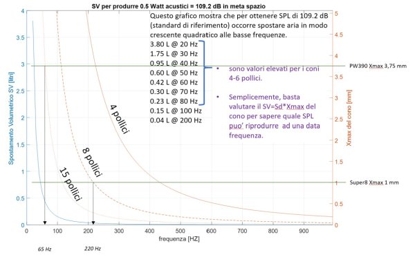

Cercando qualcosa di piu' elevato SPL :
7) Capace di piu' alti livelli un altro 6 pollici FaitalPRO 6RS140 8Ω
8) di FaitalPro ho visto anche il 8"
FaitalPRO 8RS350 8Ω https://faitalpro.com/en/products/LF_Lo ... =101030207
9) di 18S anche il 8 "
18S 8NTLW2000 https://www.eighteensound.it/en/product ... /8NTLW2000
10)
LaVoce WAN082.01 https://www.rgsound.it/wan082-01-woofer ... 46157.html
11) uno valutato in precedenza era il FANE sovereign pro 8-225 che mi sembra utilizzabile per il mio scopo.
https://loudspeakerdatabase.com/FANE/SO ... _PRO_8-225
la SPL max target potrebbe essere a 120 dB
A proposito di direttivita' mi dovrei preoccupare ad usare i 8" fino a 1500Hz? i 6" mi sembrano piu' indicati per uso "home" , meno performanti a causa della dimensione , ma forse non mi regolo.
La musica potrebbe essere rock-like ma piu' spesso classica. Non disco ,ne bum bum.
Pensavo di sovradimensionare un po' i diffusori per poi usarli a livelli ben piu' contenuti rispetto al SPL max garantendo ampi margini.
