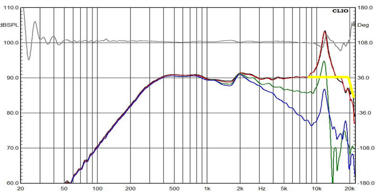

https://www.dibirama.it/home-page/mid-r ... -wmax.html
Certo che 13dB di breakup a 13KHz appaiono discretamente mostruosi :shock:

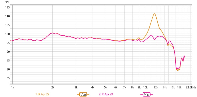

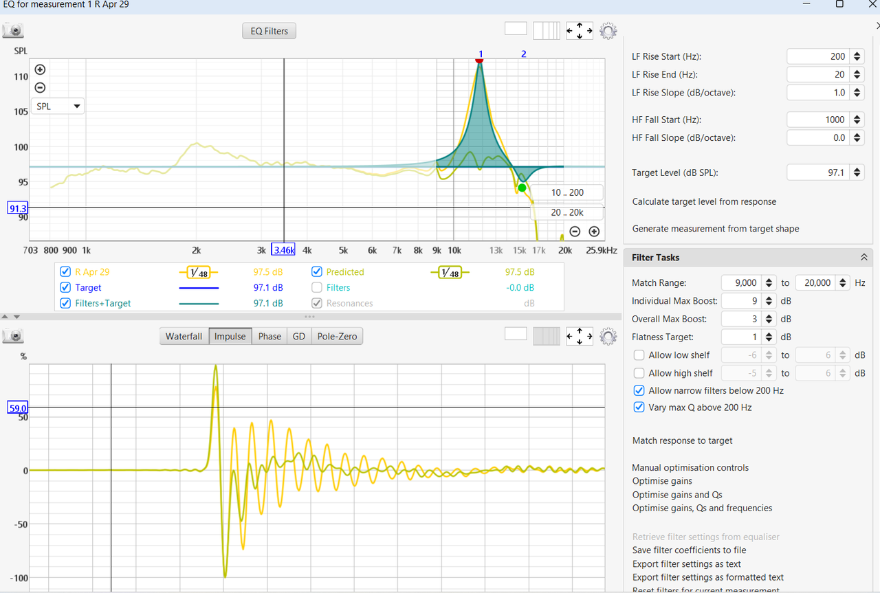

Ho provato, ad approcciare l'equalizzazione. Pensavo la funzione auto EQ di REW producesse un risultato in automatico migliore. Non so se ho sbagliato qualcosa nelle impostazioni.
Misura a 3 cm dalla griglia della cupola.
ho limitato l'intervento dell'EQ da 9000Hz a 20kHz
REW in automatico mi ha generato solo 1 filtro (in attenuazione al picco) ma non ha linearizzato per niente la risposta.
Ho modificato i parametri del filtro a mano e ne ho aggiunto uno in amplificazione di 3 db sui 15 kHz per sollevare la risposta.
L'approccio in questo tipo di equalizzazione è tutto manuale o si frutta l'automatismo di REW?
Ci sono delle "golden rules" da applicare nel settaggio dei filtri? (Q, gain, ecc...)
Mario, se l'hai gia fatto, mi faresti vedere il risultato della tua risposta?
Grazie mille

Io non l'ho fatto ma la tua equalizzazione va bene. Non devi pretendere che diventi una retta.
Dato che non conosci i criteri che usa REW e meglio fare la correzione a mano.
A 18Khz il contenuto energetico è basso quindi, se vuoi, puoi compensare.
Come è il risultato all'ascolto?
