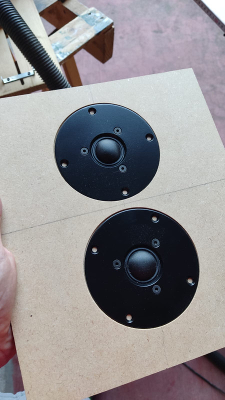

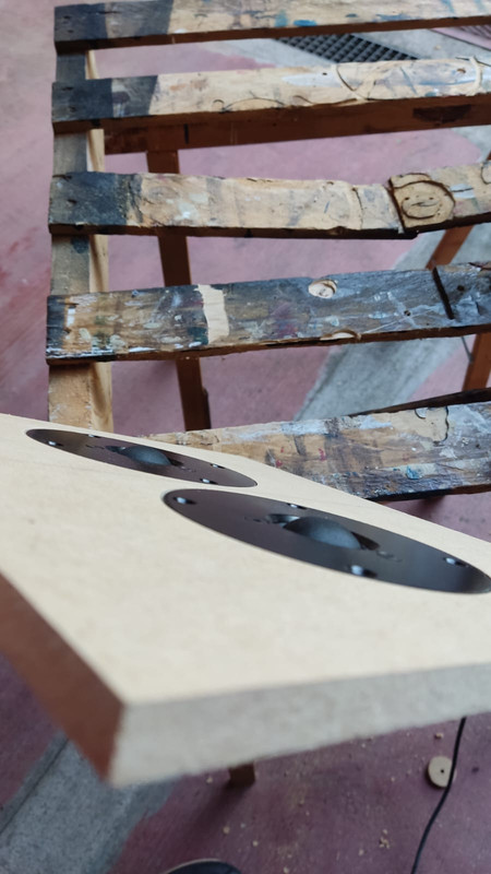

#63 Messaggio da paolo.pasinetti »
i tweeter sono arrivati,
ho realizzato i pannelli.
L'asse tra i due tweeter sarà centrato sull'asse del medio.
La distanza tra i due centri dei tweeter sarà di 12cm (11cm di flangia + 1cm di margine distanza)
La dimensione del pannello sarà largo come il frontale, leggermente asimmetrico sulla verticale

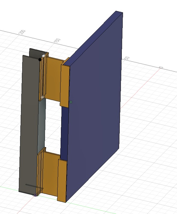

Fisserò i pannelli sul posteriore con dei supporti realizzati 3D ed incastrati a pressione
