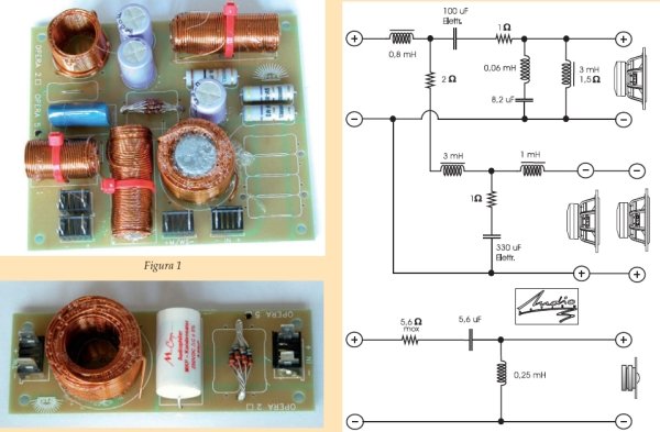

Stavo facendo delle prove su un filtro ed ho usato quel che avevo... Condensatori (di recupero ma buoni) Vishay MKP 1848 50 uF 850V, una discreta "scatoletta", pensando poi di comprare degli elettrolitici ecap Mundorf come soluzione finale.
Ma visto che anche essendo ingombranti, ci stanno, perché spendere soldi per degli elettrolitici? Non potrò fare un test A/B se comprassi gli ecap Mundorf, ad orecchio non credo nessuno potrà mai sentire cosa c'è dentro il crossover...

Ero convinto che anche nelle Quinta 2011 ci fossero resistenze MOX e condensatori Mundorf..
Ammesso che riuscissi ad accedere e smontare il crossover in modo pulito e senza far danni (è difficile?), migliorerei in modo udibile la situazione se sostituissi i componenti attuali con resistori mox e condensatori Mundorf?
Re: Condensatori per crossover
#28 Messaggio da MarioBon »
organist ha scritto: 31/08/2025, 8:09 Ero convinto che anche nelle Quinta 2011 ci fossero resistenze MOX e condensatori Mundorf..
quello è il filtro della Quinta 2011 provata su AR 332 del 2012. Il filtro del tweeter usa Mundorf e MOX, la resistenza in serie al medio è MOX.
Nella Quinta 2014 c'è un filtro aggiornato
Anche se la distorsione armonica della Prima 2015 è migliore rispetto alla Quinta 2011, la distorsione di intermodulazione (più fastidiosa) è certamente inferiore nella Quinta (che è tre vie).
Cambiando i componenti del filtro sicuramente avresti in miglioramento "strumentale" sulla distorsione armonica. Non so quanto udibile.
Per avere un miglioramento udibile è più importante rendere i cross over della cassa destra e sinistra "uguali" ovvero utilizzare componenti con tolleranze inferiori.
In effetti i Munforf sono al 2.5% e le resitenze MOX all'1% (quellel critiche sono già MOX).
I Mundorf bipolazizzati sono al 5% .
la resistenza da 2 Ohm si fa con undici resistori MOX 1% da 2.2 Ohm in parallelo.

Allora ho capito male io.. siccome avevi scritto (nel tuo post n.8) "distorsione armonica delle Opera Quinta 2011 con "componenti normali", pensavo inglobasse componentistica inferiore..
#30 Messaggio da MarioBon »
Invece di "normale" avrei dovuto scrivere "mista".
A quesi tempi i costi dei Muldorf erano ancora alti.
