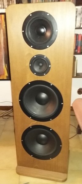

L'utente pro aveva elencato i componenti del suo open baffle a questo post: viewtopic.php?p=36716#p36716NomeUtente ha scritto: 26/12/2024, 21:20Parbleu!pro ha scritto: 26/12/2024, 19:25 Si, quello è stato il primo prototipo per capire che effetto faceva. Quando ho visto che andava bene, l'ho sviluttato un pò e adesso sono così:
Ora devi presentare l'oggetto più dettagliatamente: misure dimensionali, lista componenti e schemi elettrici.
Ti tocca.
Qui c'e' la foto della vista anteriore: https://audioitalia.mondoforum.com/vie ... 253#p51253
2 HW321, 1 PM203, un HX135 e un TW posteriore Focal.
Admin ha scritto:ho aggiunto le foto e la lista componenti per facilitare la lettura.

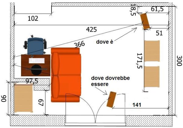

La figura che segue viene dal Forum Libero e mostra la posizione di un dipolo come sistemato dal suo possessore (in alto a 61 centrimetri dalla parete di fondo)
e dove dovrebbe essere messo secondo quanto di legge in letteratura (a un terzo della lunghezza della stanza ovvero a 141 cm dalla parete di fondo).
Nella posizione consigliata, oltre a impattare con la finestra, la distanza tra dipolo e divano è insufficiente (ed il pilastro non aiuta). Non stupisce che la risposta in frequenza non sia la migliore possibile. Un sistema a radiazione diretta sarebbe più adatto.
Vi risparmio i commenti dell'amministratore di quel forum (che potete leggere se non li cancella prima
http://www.hifi-forumlibero.it/phpBB3/v ... 0e955d4e37 ).
Vi risparmio anche il modo utilizzato per stimare la risposta in frequenza dell'Open Baffle oggetto del 3D.
Per l'amministratore del Forum Libero i sistemi Open Baffle non funzionano. Il satellite del sistema Nessie (1) è un Open Baffle (o dipolo) anche se è fatto con due altoparlanti in cassa chiusa: sono due sorgenti in controfase separate da una distanza fissa. Dirà che non deve riprodurre frequenza molto basse. Ma non importa, è inutile indagare sulla relazione tra distanza tra le sorgenti e risposta in frequenza del dipolo (a Bracciano vige una fisica custom). La sostanza è che quello che fanno gli altri, nella migliore delle ipotesi, è sbagliato e non funziona (anzi non può funzionare). Quello che fa lui lui è sempre una figata (anche i kit pubblicati, a sua firma, da Stereoplay).
