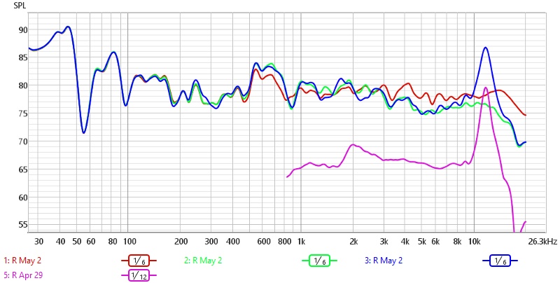

Ho fatto delle misure comparative nel punto di ascolto:
Rosso: curva satelliti a 3 vie senza alcuna modifica
bku: ho spento i tweeter e tolto passa basso al medio
verde: come blu con semplice filtro di attenuazione sul picco di risonanza
viola: ho lasciato come riferimento la misura della cupola in campo vicino
La risposta della cupola si attenua dopo i 3k e intorno ai 700Hz invece c'è un rigonfiamento che non mi spiego assolutamente (non avendo toccato minimamente quella zona)
il punto di ascolto è in asse con il tweeter e la cupola è circa 10cm sotto. Ho provato ad abbassare il microfono di 10cm portandolo in asse con la cupola, ma cambia poco nulla.
forse e dico forse mi ci ritrovo con l'ascolto...percepisco un po meno brillantezza

paolo.pasinetti ha scritto: 02/05/2026, 18:34 ...
forse e dico forse mi ci ritrovo con l'ascolto...percepisco un po' meno brillantezza
l'impressione di ascolto rispecchia la flessione attorno a 5kHz
togliendo il passa basso probabilmente anche il passa alto va ritoccato (portandolo un po' più avanti).
se dai un boost attorno ai 5 kHz dovrebbe alzarsi anche l'immagine.

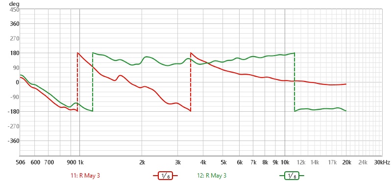

#36 Messaggio da paolo.pasinetti »
Ciao Mario,
credo di ave fatto passi avanti.

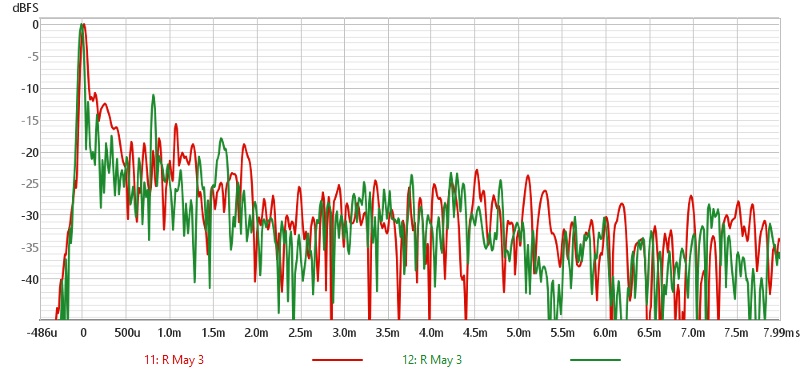

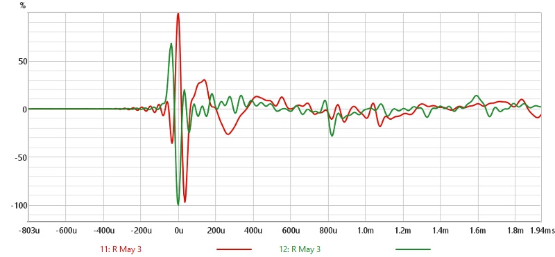

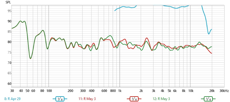

Ho elimitato il piccolo picco a 2 kHz della cupola (oltre a quello a 10 kHz). e dato un boost dai 16 kHz a 20 kHz ( 7 db circa).
Quel panettone a 600 Hz non riesco a toglierlo solo spostando il taglio dei filtri.
Ora la risposta è simile alla vecchia e si estende un pò di più in alta frequenza:
rosso:vecchio ssitema a 3 vie
verde: nuova eq a 2 vie
Ora all'ascolto mi sembra tutto OK
Ci sono altre misure che dicono che l'EQ sia buona:
Fase (è più lineare)

Impulso (mi sembra più pulito)
ETC (sotto i 500us è più basso, quel picco a 700us è l'effetto della spalla del divano)

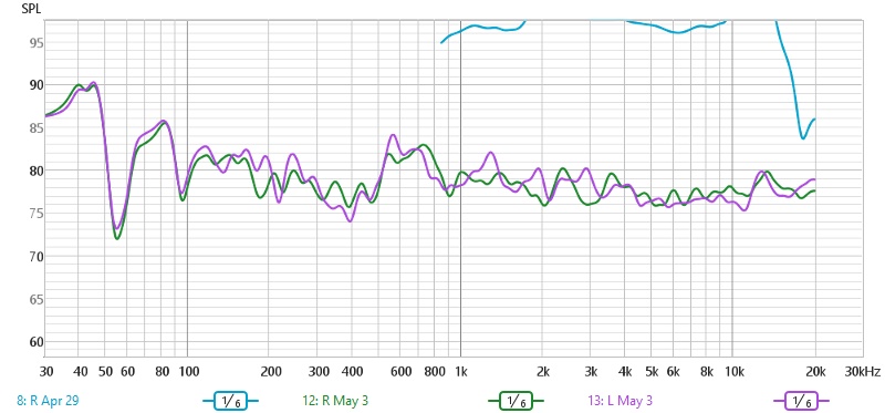

Ho poi equalizzato il canale opposto (l'altro satellite) applicando la stessa equalizzazione:
In altissima frequenza non sono esattamente sovrapponibili, ma non credo sia un grosso problema.

La misura di fase è la più significativa .
Anche la risposta impulsiva si presenta meglio.
L'ultima parola è sempre all'ascolto.
Cmplimenti per la perseveranza.

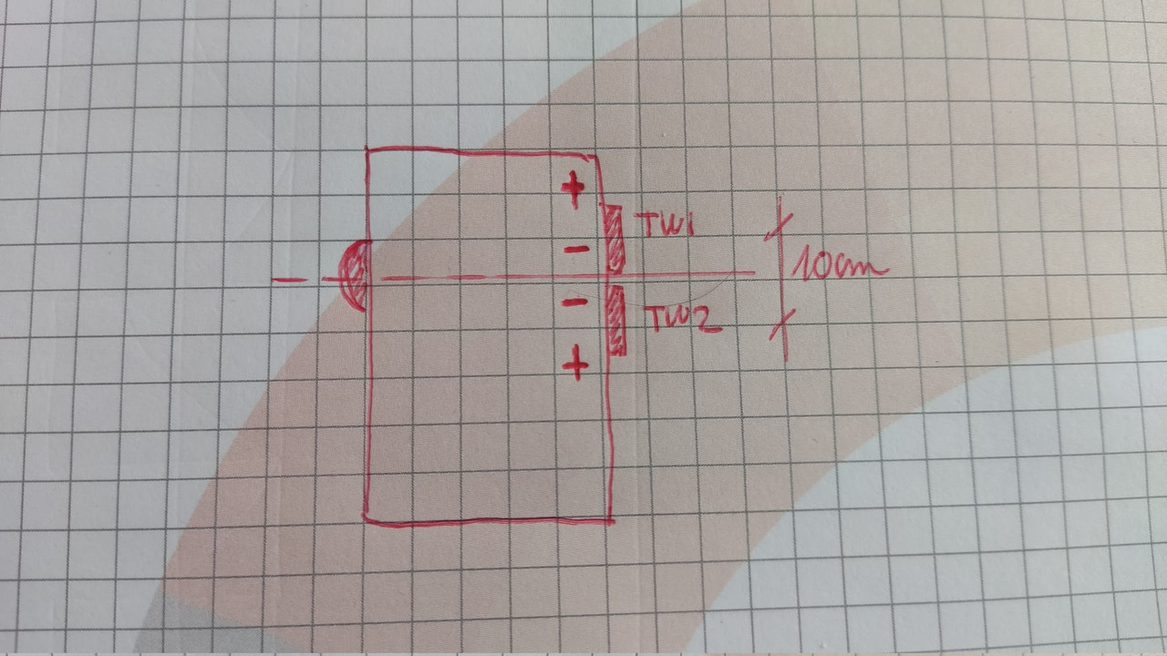

Una domanda sull'installazione dei tweeter:
Ho un dubbio, sul collegamento dei tweeter: quale delle due immagini è corretta?
E' obbligatorio avere l'asse dei due tweeter allineato al medio?
La distanza tra i centri dei 2 tweeter di 10cm...perchè vuoi mandarli in fase ( a 90° sul piano verticale) alla frequenza corrispondente ai 20cm? 1700 Hz?
Ultima modifica di paolo.pasinetti il 04/05/2026, 11:55, modificato 1 volta in totale.

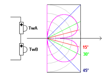

la figura giusta è la seconda coni tw in controfase.
dove hai trovato la prima che la correggo?
sarebbe meglio che gli assi coincidessero ma prendiamo l'indicazione con elasticità(10 o 15 centimetri oltre l'asse è sopportabile)
la distanza di 10 cm è un risultato teorico ma anche sperimentale

MarioBon ha scritto: 04/05/2026, 11:55 dove hai trovato la prima che la correggo?
chrome-extension://efaidnbmnnnibpcajpcglclefindmkaj/https://www.hifidiprinzio.it/files/2014 ... 051181.pdf
