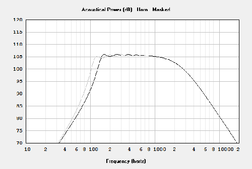

@ nuovoutente, la lunghezza di una tromba (esponenziale o iperesponenziale) ne comporta l'estensione verso il basso.
Se accorcio la tromba alzo il cutoff e quindi il taglio, almeno volendo tenere un ottava tra filtro acustico e filtro elettrico.
Qui sotto il grafico della risposta con la tromba accorciata a 100cm vs 140.
Non essendoci problemi ne di group delay ne di spazio non vedo perchè dovrei accorciarla...
Per quanto riguarda la camera di compressione ti confermo che non è prevista una camera di compressione propriamente detta, quindi non capisco a cosa ti riferisci.
