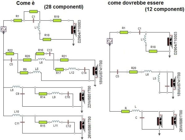

Se gli altoparlanti (non certo economici) richiedono tutte quelle celle di correzione è meglio cambiare altoparlanti e ridurre il numero di componenti del filtro (che poi suona anche meglio).
Con 4200 euro ti compri un sistema di filtraggio basato su DSP a n vie (come il miniDPS o simili) e 4 amplificatori di potenza stereo (per sempio Crown XLS 2505). Il sistema amplificato suona sicuramente meglio del sistema passivo.
Qui di seguito il filtro originale e lo schema che dovrebbe avere (secondo me). Possono mancare un paio di resistenze ma non di più.
Il mobile andrebbe modificato per eliminare i fenomeni di diffrazione (che sono udibili e incasinano la risposta in frequenza).
Cambiando il mobile si deve cambiare anche il cross over. Un woofer da 10" in reflex in parallelo con un 8" in cassa chiusa (senza passa alto) è di difficile comprensione (specie per come si combinano le fasi).
Avrei usato due midwoofer 15W ed una configurazione completamente simmetrica (come "La Assoluta").
Non chiedetemi altro altrimenti sembra che io abbia qualche cosa contro Gravensen.
Per fare un sistema al di sopra di ogni sospetto basta prendere un tre vie decente e raddoppiarlo (ottenendo, a scelta, un sistema ad alta impedenza o ad alta sensibilità). Per es. il kit di Gravensen Faital 3WC-15 (filtri sempre molto complicati che non tengono cnto del fattore di smorzamento visto dagli altoparlanti).
