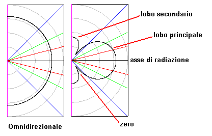

MarioBon ha scritto: 18/09/2020, 17:41 In teoria la distanza per un taglio a 900 Hz dovrebbe essere di 19 centimetri e 43 sono più dl doppio.
Con una frequenza così alta conviene alzare il woofer fin sotto al medio.
Come si calcola la distanza tra driver in base al taglio frequenza?
In teoria, perchè nella pratica non sempre è possibile:
- fissata la frequenza di incrocio f
- si calcola la lunghezza d'onda corrispondente lambda = 344/f
- la distanza dovrebbe essere minore di mezza lunghezza d'onda D < lambda/2
Nella pratica di arriva anche a 2D
- per distanza inferiori a D nella dispersione non si fomano lobi laterali importanti
- per distanza uguale a D nella dispersione si fomano due minimi a 90° e -90°
- per distamza maggiori si ottengono degli zeri (minmi) nella dispersione su angoli inferiori a 90°
Più le sorgenti sono lontane più lobi si fomano (massimi e minimi). Il discorso vale se le due sorgenti sono omnidirezionali.
Va anche detto che il tutto va valutato anche in funzione della distanza di ascolto nonchè della distribuzione delle superfici fonoassorbenti e riflettenti nell'ambiente.

MarioBon ha scritto: 17/11/2020, 15:30 - per distanza inferiori a D nella dispersione non si fomano lobi laterali importanti
Tema interessante che non ho ancora approfondito (non so nemmeno cos'è un lobo....), c'è qualche discussione o link tecnico dove approfondire?
Sarebbe bello anche qualche esempio pratico :D

paolo.pasinetti ha scritto: 17/11/2020, 17:20 Tema interessante che non ho ancora approfondito (non so nemmeno cos'è un lobo....), c'è qualche discussione o link tecnico dove approfondire?
